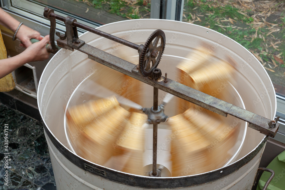

Faire tourner des batteries inertielles en béton 😅. (note, c'est une blague hein, juste au cas où...)
Tant qu'on arrive pas à une idée alakon genre dissiper cette prod dans des résistances... (Vu je crois sur des trains américains qui utilisent une regen électrique sur les trains en descente et dont la production est immédiatement dissipée dans des résistances sur le toit de la motrice !)
L'incitation de consommation est une piste, mais encore faut il être en position de consommer à ces moments là : être à la maison ou avoir du matériel programmable et interruptible (un lave-linge qui fait que 50% de son programme, ça va pas aider). Et son presque-corrolaire : être capable d'encaisser le pic de consommation induit par ces incitations

c'est la chauffe qui consomme, pas l'essorage 😅
(HS : avec quasi 1.5kW qui partent gratos sur le réseau quand il faut beau, j'essaie de me démerder pour que les heure de conso du lave linge et lave vaisselle -environ 2200W chacun- s’enchaînent à la maison pour en profiter au max...)
Mais ce bricolage intéressant me fait penser aux centrifugeuse à miel. J'ai pas encore vu de modèle attenant à un pédalier, mais ya de l'idée pour mériter ce succulent bienfait des abeilles haha.
