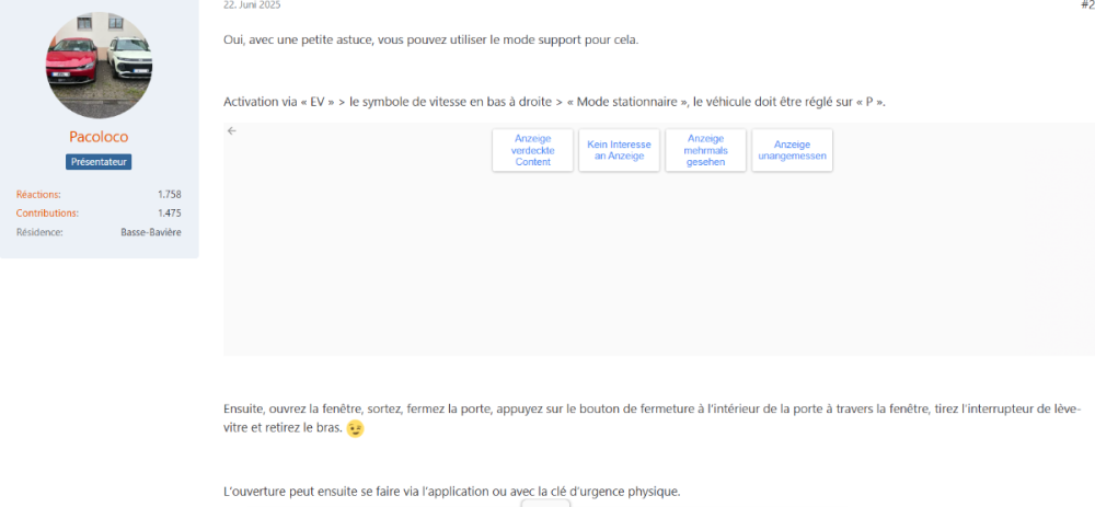

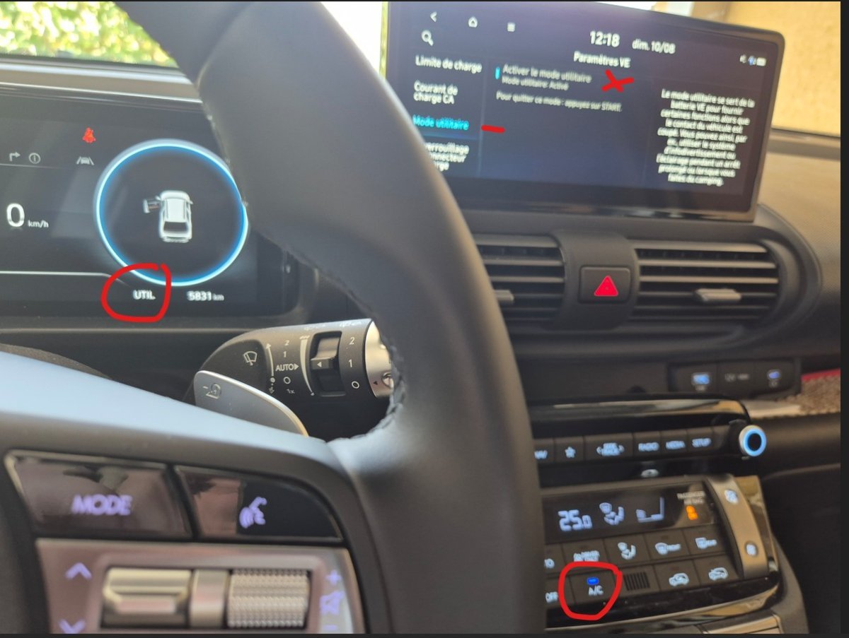

Bonjour,
Voici l'astuce , pour que le vieux toutou attende tranquillement au frais le retour de son maitre .
Capture écran que j'avais fait pour Inster ,mais cela doit marcher de meme pour Ioniq  .
il faut verrouiller de l'intérieur ,après avoir sélectionné le mode utilitaire ,et c'est parti pour longtemps .....
A tester par précaution à la maison ,bon voyage 😀
Et pour éviter que quelqu'un appelle les secours , je mettrais un petit mot sur le pare brise .
Et comme je n'aime pas donner des tuyaux non vérifiés , vérifié et cela fonctionne bien tel que décrit , et l'ouverture des portes se fait avec l'application , top ......

Merci pour ce tuyau!!
Effectivement je n'avais pas pensé à ça...
Je vais faire un essai pour voir si je trouve ce mode.
Par contre, ça veut dire que la voiture est certes fermée, mais elle reste "roulable" non? Quelqu'un qui arrive à ouvrir la porte peut repartir avec... Non???
Et ce mode Utility peut-il rester enclenché même si ensuite on s'éloigne avec la clef de disons 500m voir un peu plus...?

Il faut tester  aussi l'éloignement ,mais à priori ,cela doit fonctionner .
Quand je referme la portiere ,j'ai un message ODB pour dire que la clé n'est plus dans la voiture .
Donc sans clé pas de démarrage  😉 (  le mode utilitaire est un mode statique ,on n'est plus en position ON )
Et pour démarrer , il faut  appuyer sur le bouton .
