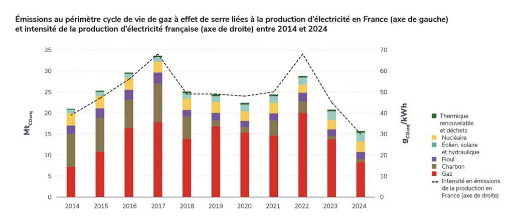

Le 04/04/2026 à 15:32, ManuTaden a dit :
Le calcul correspond à la moyenne pondérée du contenu CO2 mensuel en ACV pour chaque type de production électrique (nucléaire, hydraulique, éolien, solaire, thermique renouvelable, charbon, fioul, gaz, importations), affecté du poids des consommations mensuelles associées pour le chauffage. Chiffres de 2017 parce qu'ils s'agissait des chiffres disponibles les plus récents en 2020. Et ça m'étonnerait fortement que ce facteur émission ait fait un x5 en 8 ans.
Ce facteur a baissé depuis. Voir rapport RTE ici : https://analysesetdonnees.rte-france.com/bilan-electrique-2024/synthese
On était à 30gCO2éq/kW.h en 2024 pour la production d'électricité en ACV.
