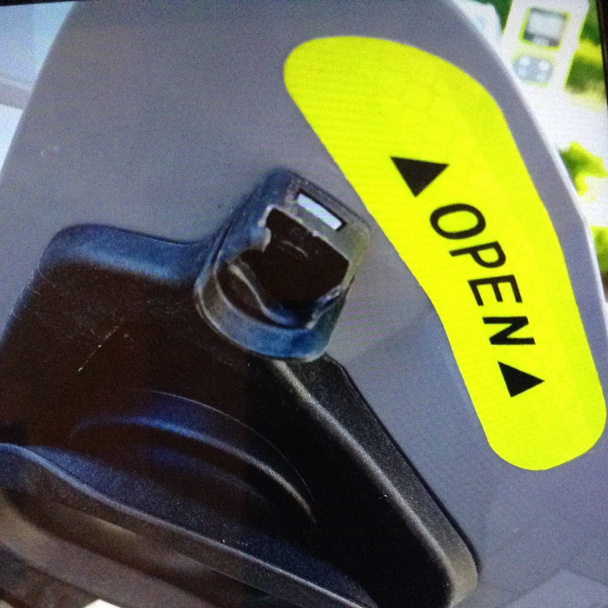

Alors voilà comment faire si votre trappe est bloquée.
TEMPS : 10 MINUTES SI RIEN DE CASSÉ
COUT : 20€
DIFFICULTÉ : FAIBLE
Sachez que c'est un grand classique des BM notamment, mais aussi des  VW et pas uniquement des ID. Donc ayez la procédure en tête. Voici mon actuateur vu de l'intérieur. C'est totalement rouillé. Bref achetez-en un nouveau, ce n'est pas réparable.
REFERENCE AMAZON : 8V0.862.159.A
La pièce de rechange a un cable d'ouverture de secours que vous pouvez installer.
ETAPE 0 : NE PAS CASSER LA PORTE
J'aurai pu être moins brutal et ne pas casser cette petite partie (celle qui bloque la porte sur l'actuateur). Si vous la cassez il faudra faire un bricolage de réparation (ou racheter la pièce entière). Donc allez y assez doucement et enlevez le cache peint en tirant et en en le faisant glisser vers l'avant de la voiture. Vous pouvez casser quelques attaches et les recoller ensuite sans problème. Donc ce n'est pas gravissime. Autre conseil, si la partie en photo se casse, Gardez le morceau pour le recoller. Moi je l'ai perdu.
ETAPE 1: ENLEVER LE BLOC PORTE
J'ai mis un peu de lubrifiant tout autour car sinon vous allez dégrader le petit joint qui est très fragile. Commencez par le bas pour faire sauter un clip qui retient le cache noir. Avec votre outil vous remontez PAR LA GAUCHE vers le HAUT, jusqu'à déclipser le clip qui est juste au dessus de la prise ronde. Soyons clair, il faut y aller franchement. L'outil en plastique que j'ai utilisé était complètement tordu après usage... Il y a 2 connecteur électriques à enlever. Pas besoin de retirer la garniture intérieure du coffre. Notez qu’il n'est pas nécessaire d'avoir réussi à ouvrir la porte, mais il faut avoir réussi à enlever le cache peint.
ETAPE 2 : CHANGER L'ACTUATEUR
Il suffit de dévisser 2 visses en étoile. Puis remontage par simple clipsage.
ETAPE 3 : REPARER SI NECESSAIRE LA PORTE.
J'ai collé à la cyano un morceau de fil de fer et je l'ai recouvert d'un mastic bi-composant. Petit ponçage et un peu de peinture noire et ca ne se voit plus (je n'ai pas pris de photo du résultat final). J'ai l'impression que ça devrait suffire. Au pire je changerai le bloc porte si vraiment ca ne tient pas.

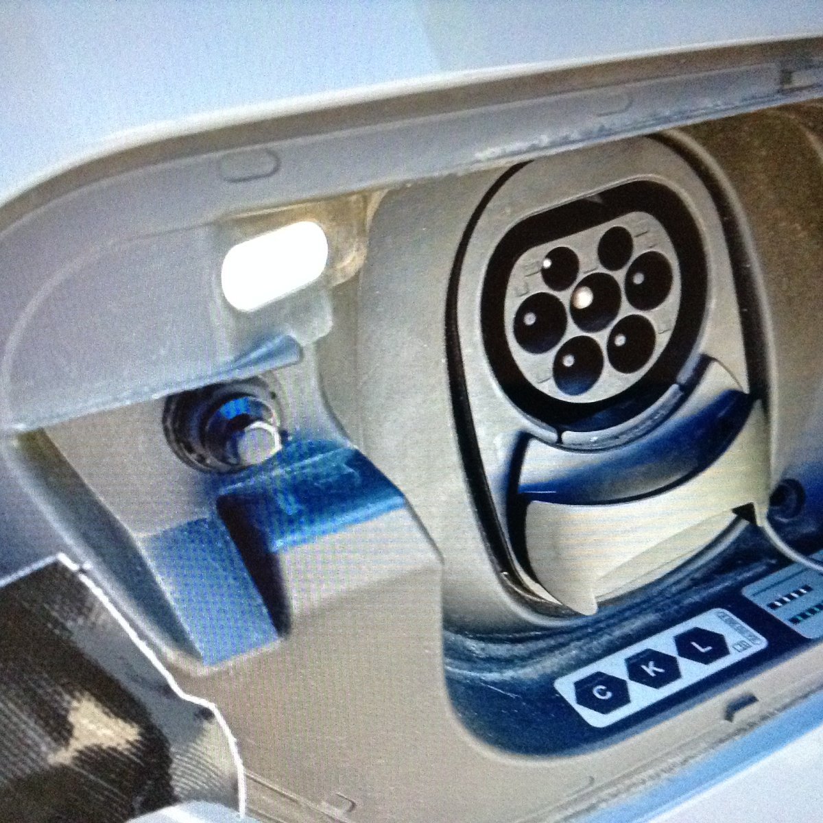

J'ai connu le même problème sur ma Cupra Born mais j'avais suffisamment de batterie pour rentrer chez moi hier soir et repartir au garage ce matin, comme l'auto est encore sous garantie (extension de 2 ans) j'ai préféré m'adresser au garage.
Hier en voulant recharger, je n'ai jamais réussi a ouvrir la trappe de recharge qui est restée désespérément bloquée fermée.
J'ai donc essayé à plusieurs reprises de verrouiller/déverrouiller les portières en espérant que le système de la trappe finisse par fonctionner mais sans effet.
Je suis passé au garage ce matin ou ils m'ont cassé le système pour me permettre de recharger en attendant de recevoir les pièces.
ici les ergots ont été coupés par le mécanicien.
et en forçant sur la trappe pour l'ouvrir il a également cassé la languette qui ferme le logement (il a en plus coupé les restant de languette)
En attendant la réparation le 24 juin, il a sécurisé la fermeture de la trappe avec un morceau d'autocollant.

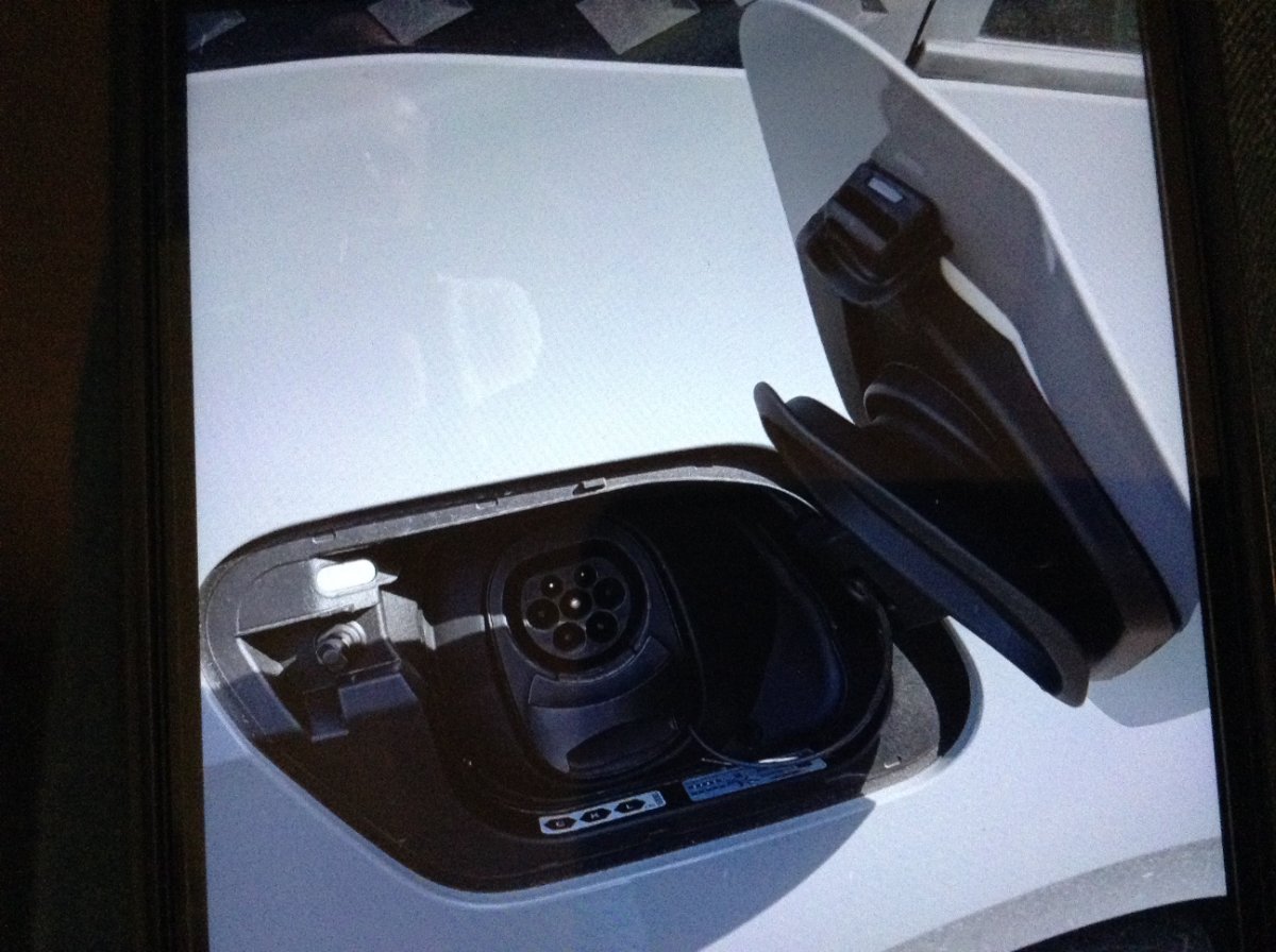

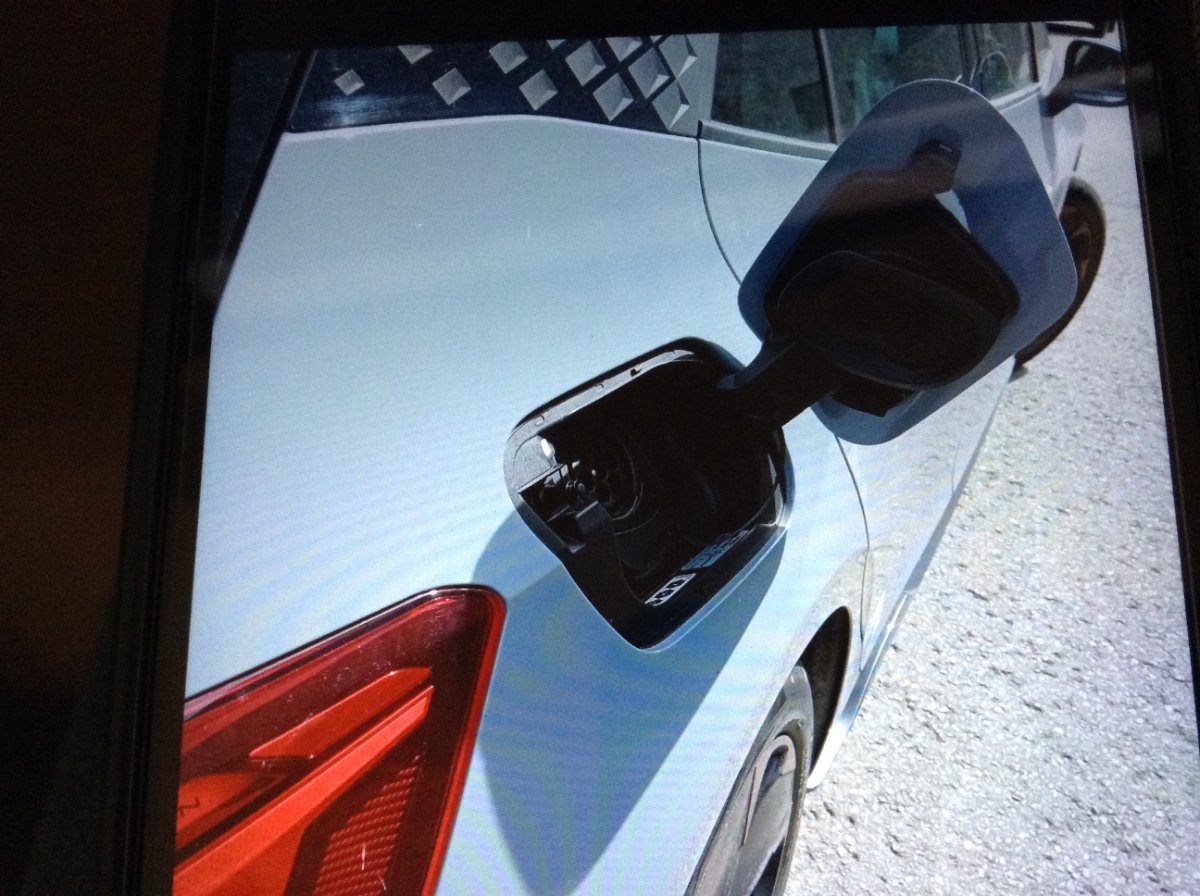

Je n'avais pas trop fait attention mais il semble qu'ils aient remplacé la porte de la trappe de recharge, je peut comprendre qu'ils remplacent le mécanisme (la partie noire qui comporte la "serrure" mais pourquoi la porte ?
Peut-être que les deux pièces ne sont pas compatibles ? si c'est le cas ça veut dire qu'il y aura forcément facturation en cas de réparation en concession hors garantie.
L'ancien système
Et la nouvelle pièce
Il me semble que la partie noire est légèrement différente dans sa partie inferieure droite.
La pièce coté voiture a l'air de ne pas avoir été changée même si j'imagine qu'elle a du être démontée pour remplacer le "moteur de verrouillage".

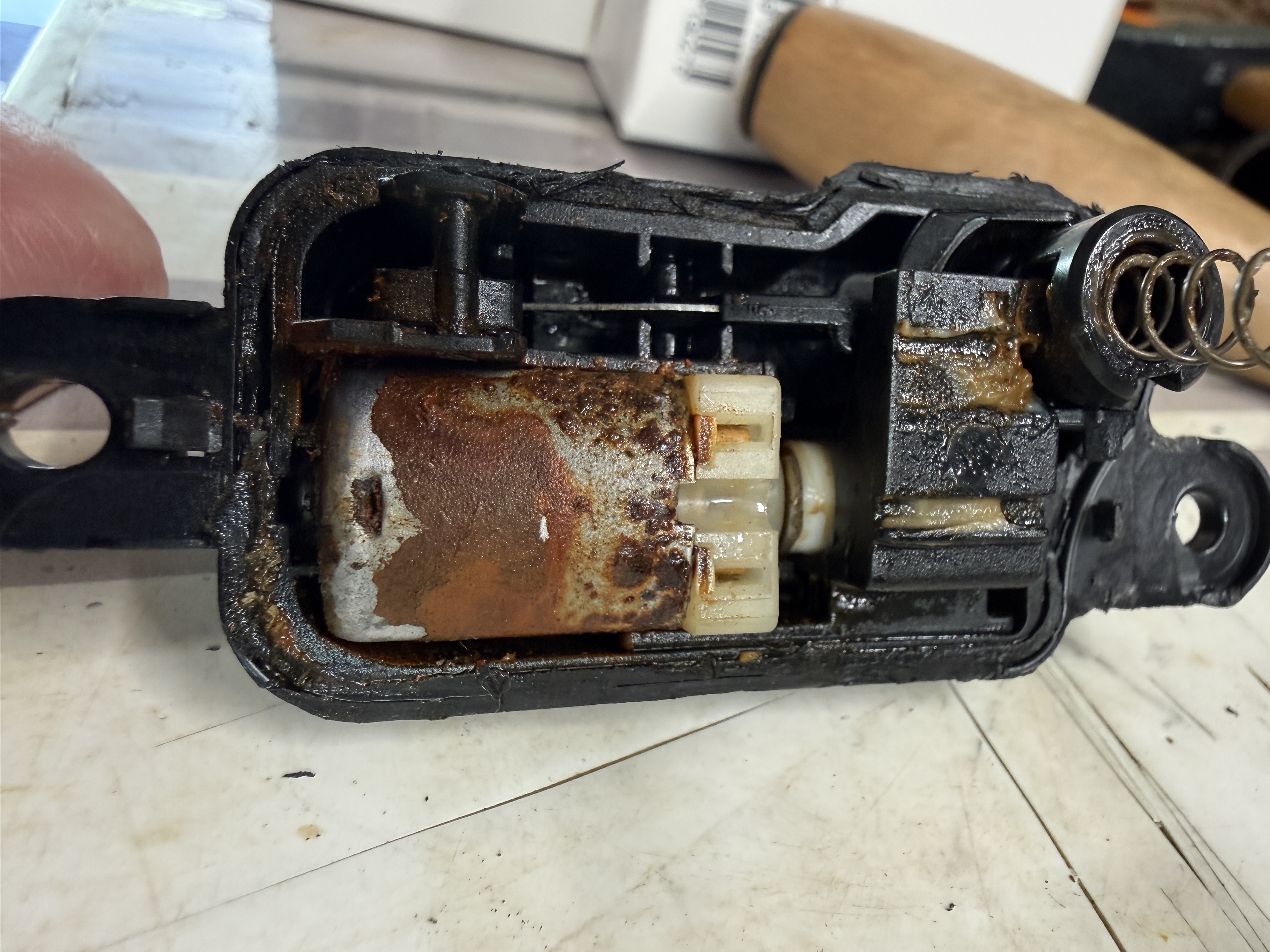

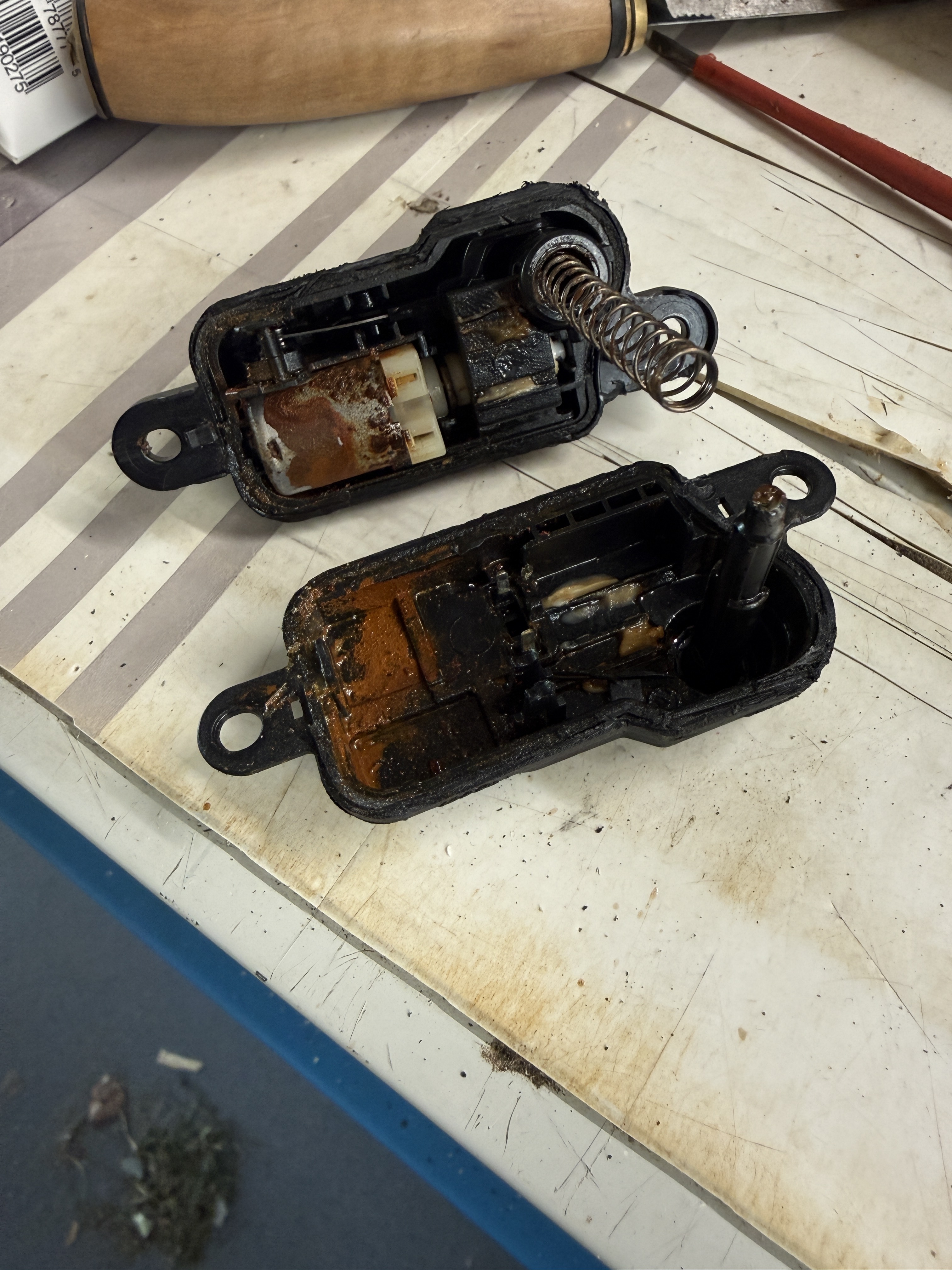

Bon voila, j'ai été contrains de massacrer la trappe ce matin, bloquée fermée.
Je vais démonter proprement cet après midi pour réparer :)
Alors toute l’ironie avec cette voiture, c’est qu’une fois rentré à la maison, j’ai voulu démonter pour voir ce que je pouvais contrôler et peut-être réparer pour m’apercevoir au final que tout remarchait de façon complètement normale.
Donc démontage remis à vendredi.
Salut,
Quand j'ai eu le problème, j'avais fais quelques recherches et plusieurs personnes avaient eu la possibilité de déverrouiller la trappe en chipotant d'une façon ou l'autre (verrouiller/déverrouiller en faisant bouger la trappe) mais le soucis avait finit par revenir après quelques temps, donc vous risquer de vous retrouver dans la panade un jour ou l'autre.
C'est bien le petit servo-moteur qui se grippe et qui doit être remplacé

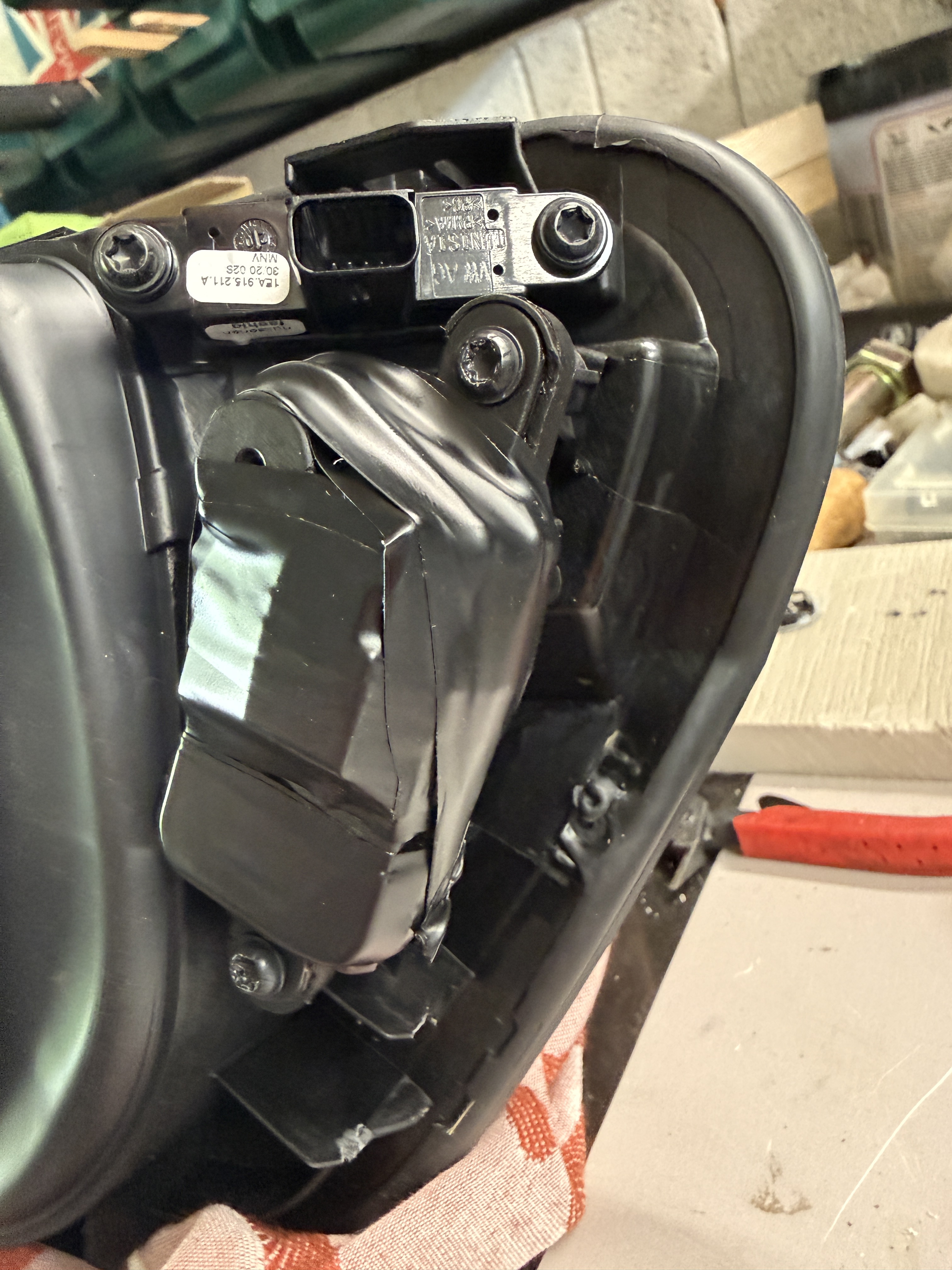

Pour ceux que ça intéresse, j'ai démonté la trappe et le système de blocage, comme je m'y attendais, le système a pris l'eau donc le moteur rouillé bloquait l'ensemble .
J'ai ouvert le système avec un Dremel, enlevé le moteur électrique, nettoyé, graissé avec du WD40. J'ai refermé en collant puis du scotch électrique pour isoler un peu (côté prise aussi).
L'ouverture/fermeture de la trappe fonctionne, je n'ai simplement plus de blocage électrique, pas de message d'erreur ou autre.
Le blocage électrique ne m'intéresse pas, sur ma voiture électrique, on va me siphonner quoi ?
C'est quand-même triste que ce soit si mal protégé, à la conception ils savaient que, trappe ouverte, la flotte arrivait dessus.
J'ignore si l'ID7 est réellement mieux protégée mais ça inspire un peu plus confiance.

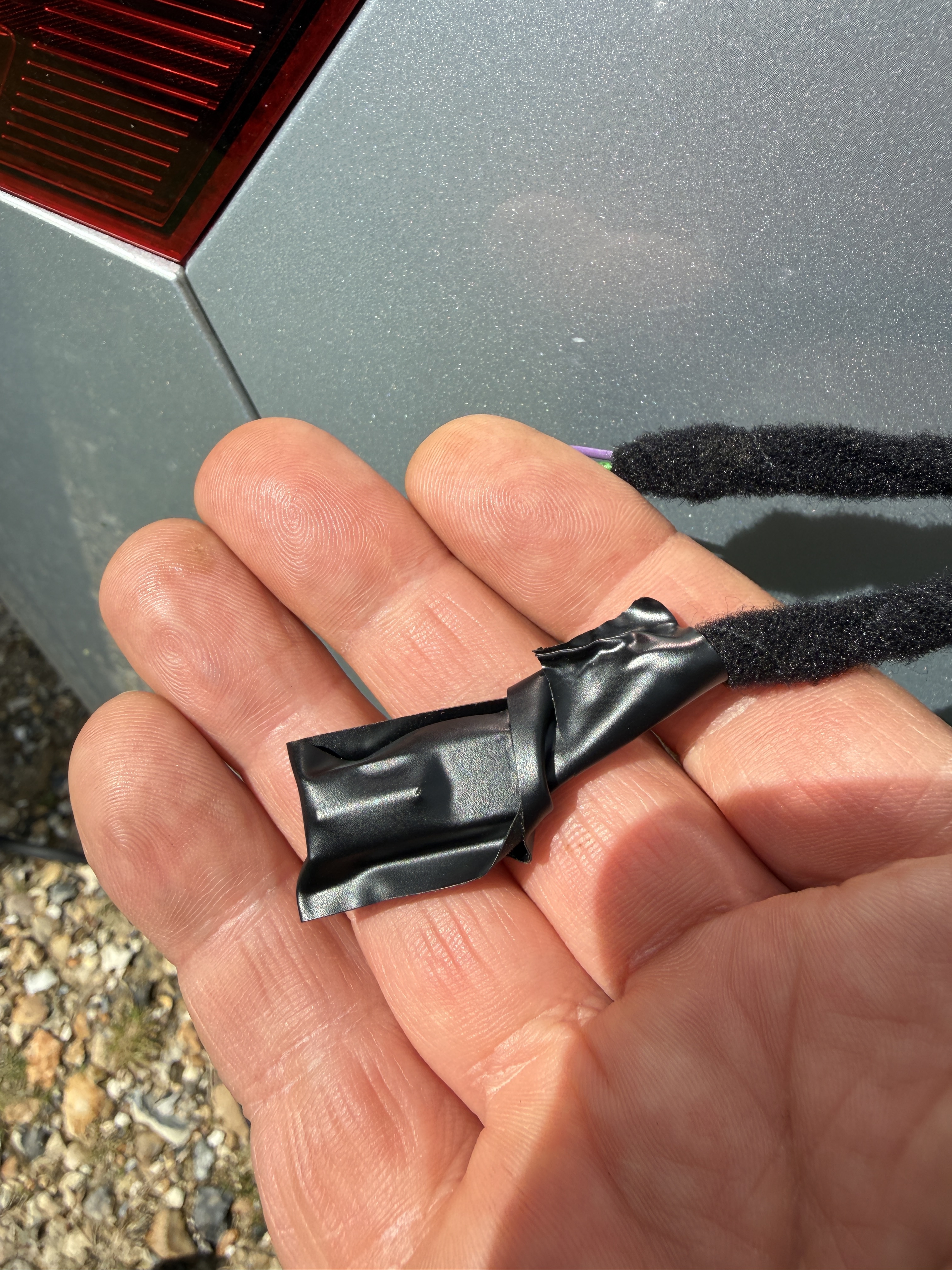

Même problème. Je viens de changer la piece pour 24€.
La prochaine fois que ça claque, je la déconnecterai, il n'y a pas vraiment d'utilité à verrouiller...
