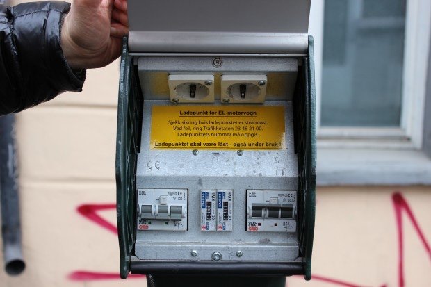

Salut,
Je l'ai déjà dit quelque part mais pour moi le plus simple et le plus économique pour la communauté serait de proposer un "accès à la prise".
J'entends par là de seulement équiper certains parkings de prise 220V, soit avec un système de monnayeur ou plus facile, avec une barrière automatique permettant l'accès payant à la zone de recharge.
En proposant un seul tarif (forfait nocturne) seul les gens qui doivent recharger occuperont les emplacements et comme c'est de la charge lente, pas besoin d'obliger les gens à libérer la place à 4h du matin.
Comme les gens rechargent sur la nuit avec un forfait, il est probable qu'ils n'utilisent l'emplacement que pour une recharge "qui en vaut la peine" (on ne payera probablement pas un forfait d'une nuit pour reprendre 5 kWh) ce qui devrait en même temps limiter le risque de saturation si le nombre de prises est adapté à la demande.
Comme il s'agit de prises en 16A (3,5kW) on peut déjà en placer pas mal pour égaler le débit d'une borne normale (une bornes de 50kW ça fait déjà 14 prises) et ça revient moins cher.
Comme ils doivent utiliser leur propre CRO, pas de gros câbles plein de cuivre attractifs pour les voleurs.
Reste le risque de vol de CRO mais pas plus que pour celui qui recharge sur la voie publique.

Je partage pleinement. Même une petite mairie peut se permettre de mettre une où plusieurs prises intelligentes.
voici à titre d’exemple une solution clé en mains
https://www.sparklin.io/nos-solutions-de-recharge-electrique-et-autres-irve
Modifié par rv45bis

Là aussi, il faut faire la différence entre borne et prise, vu le prix d'une borne (même lente je suppose) il faut un turn-over pour que ce soit rentable.
La simple prise, une fois installée vit sa vie, c'est la personne qui recharge qui fournit le CRO.
Si le forfait est bien calculé, une recharge n'est intéressante que si elle est étalée sur la nuit et personne ne s'amusera à recharger quelques kilowattheures, on parle de recharge comprise entre 1,8 et 3,5 kW.
Au final et en fonction de la puissance du CRO, la recharge nocturne qui durerait maximum une dizaine d'heure serait comprise entre 18kW et 37 kW, de quoi simplifier l'usage du VE pour pas mal de gens.
Si ce n'est pas l'idéal pour les propriétaires de certains modèles, à eux de voir s'ils doivent investir dans un CRO un peu plus puissant pour rentabiliser leur recharge.
