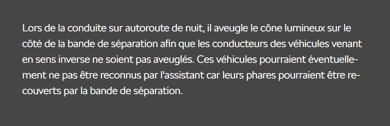

Le 13/08/2025 à 14:42, DUNE'KN a dit :
manuel enyaq sportline 80 2022 image.png.15f05a8f8f569e2407ef1db380a2e397.png
Intéressant, mais je n'observe pas ce fonctionnement ... en tout cas pas sur les 2x2 voies à 110 que j'utilise la nuit (peut être car ce ne sont pas des autoroutes dans leur base de donnée ?).
Comment fait-t'il d'ailleurs pour identifier qu'il y a une bande de séparation ?
Le 14/08/2025 à 10:55, sgspk a dit :
Base données GPS.
Idem avant passage en 3.8 où c’est désormais le cas de mon côté
Il ne détecte pas la bande de séparation il déteste les phares , donc la séparation en béton ou métallique les masquent.
Peut être un problème de traduction ?
il est possible que cela soit lié à la navigation sur le système GPS du véhicule (qui alors reconnait le type de route et suit la vitesse tenue).
de toute façon le système matriciel est un peu perturbé par la présence des séparations de voies car les feux des camions sont beaucoup lus bas que les yeux des chauffeurs. d’où leur agacement
