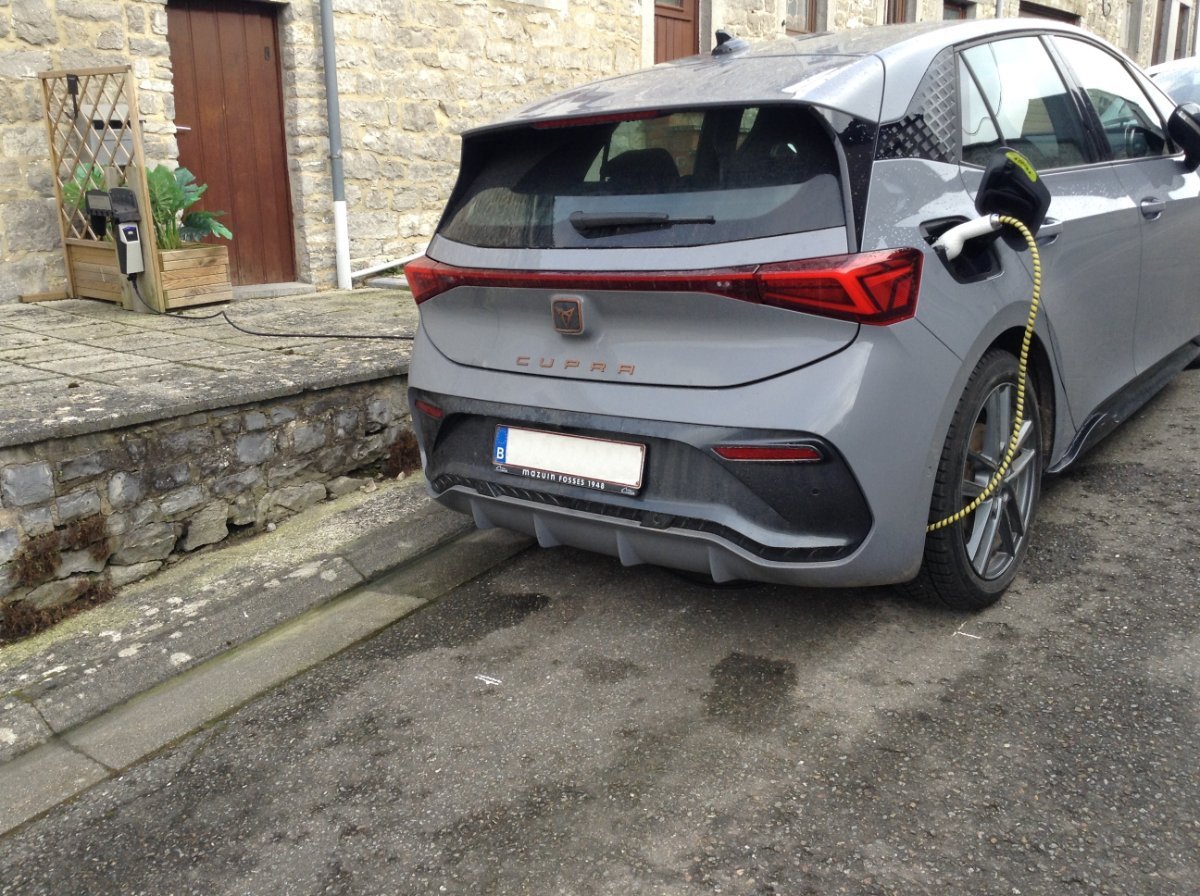

Salut,
J'imagine que ça dépend de la marque (ou du caractère hybride ou full électrique ?), chez Cupra, on m'a bien fourni le CRO gratuitement.
Sinon, oui sur les sites de vente en ligne, c'est relativement bon marché.
