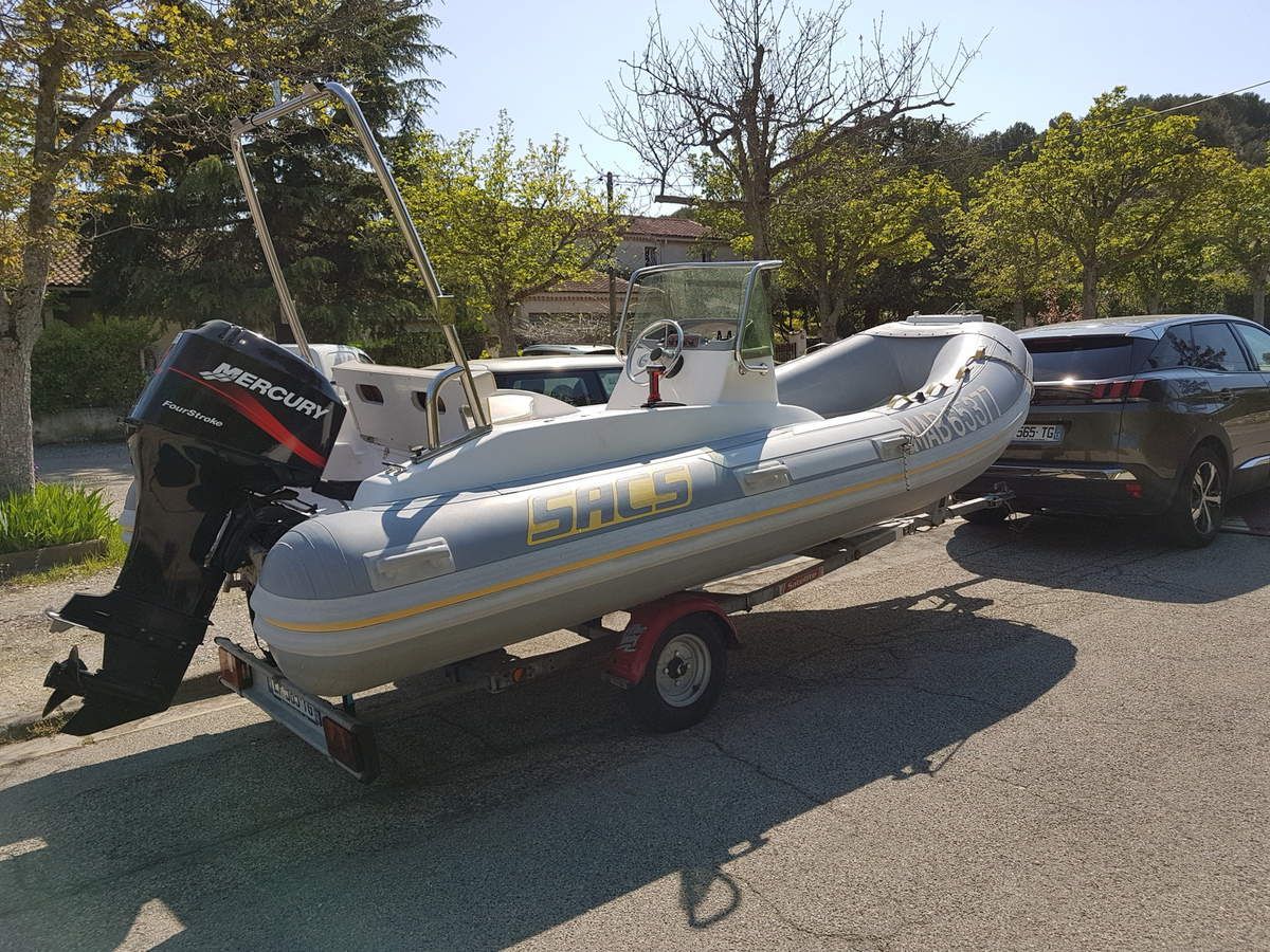

Tu peux aussi te retrouver à tracter de la eriba puck (je vais mettre des photos pour visualiser le volume)
Du bateau de cette taille
2016-08-10_2004_26_31.jpg?v=6fv2sgoersft
ou de celle la
Bref, tout ça c'est 500kG, et c'est autrement plus compliqué à tracter qu'une remorque Norauto
OK, je pensais pas qu'on pouvait avoir de tels volumes avec 500kg, ma remorque plateau faisant déjà à elle seule presque 300kg. Evidemment, ca doit être délicat à tracter à grande vitesse, mais à vitesse raisonnable, je ne vois toujours pas pourquoi ca ne se ferait pas avec une e-niro. D'ailleurs la voiture tractrice sur ta photo, c'est pas non plus un monstrueux 4x4...?
D'ailleurs je citais 500kg au pif, si vraiment c'est trop dans certains cas de grosse prise au vent, au pire, qu'ils limitent à 300, ou 200kg la charge à tracter  mais au moins qu'ils permettent de tracter, ne serait-ce qu'une petite remorque pour pouvoir déplacer occasionnellement de gros objets ou des objets sales, du bricolage, des vélos etc... ce serait déjà un ENORME plus par rapport à "pas de tractage".
