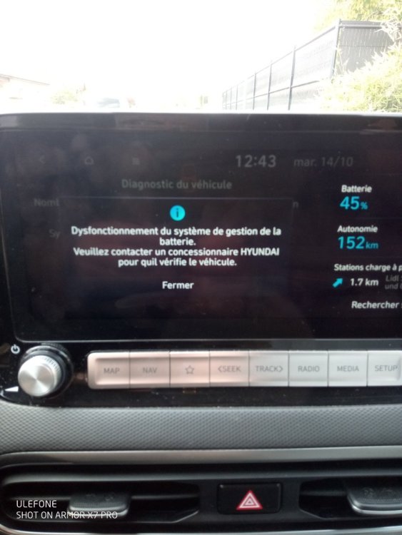

Hello les amis,
Tout est dans le titre... ça dure depuis quelques semaines, ça allume un voyant en rouge et accessoirement je n'ai plus de clim, heureusement qu'il n'y a pas de canicule.
Est-ce que certains d'entre vous seraient également concernés par cette erreur ?
Le véhicule est allé 2 fois en concession, des patchs ont été passés mais rien n'y fait pour l'instant.
Il faudrait que je sois en mesure de reproduire ce dysfonctionnement aléatoire, je pense que ça se produit en particulier quand la voiture est exposée au soleil, après quelques minutes de route ce message apparait.
Si certains sont concernés c'est l'occasion d'unir nos efforts pour troubleshooter plus finement cette erreur et permettre aux concessions de mettre à jour leur base de connaissance.
Et bonne route à tous pour ceux qui partent en vacances en cette veille de 14 Juillet.

J'imagine que le titre est le message au tableau de bord.
Ça se traduit par un voyant batterie sur le tableau de bord ?
Tu as un dongle OBD pour regarder les températures batterie et refroidissement batterie ?

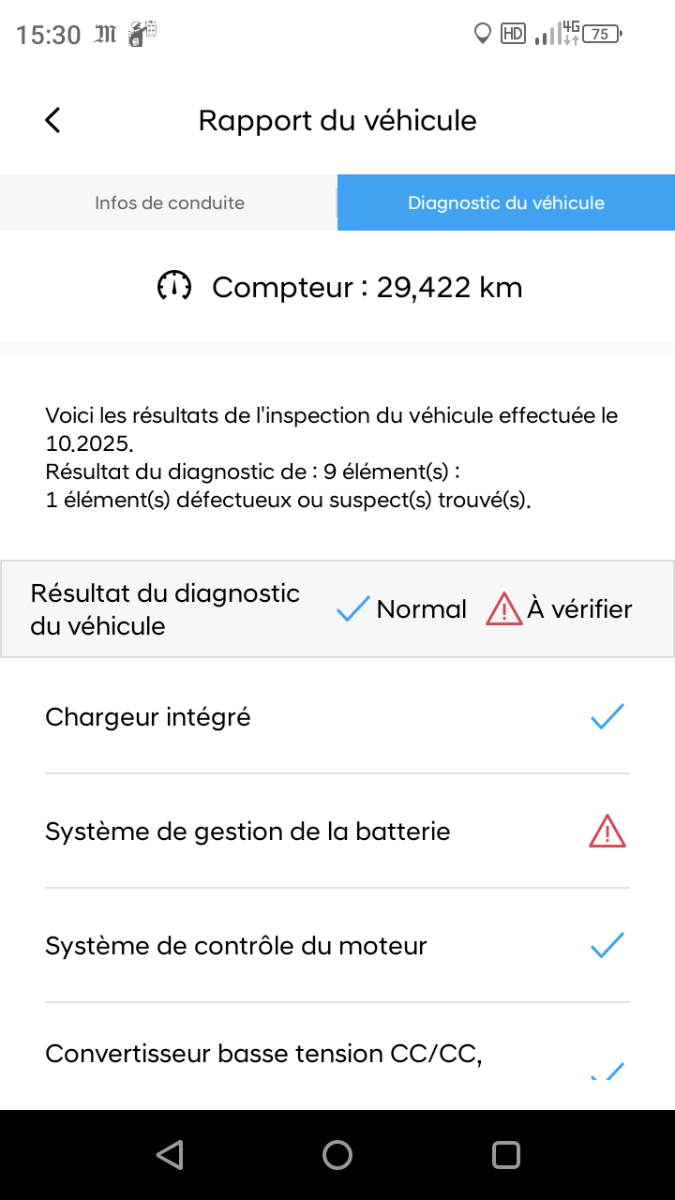

Nouveau propriétaire d'un kona 2021 avec peu de km (26000 initialement, 29500 à ce jour) j'ai eu droit à ma première  panne hier matin : arrêt du véhicule avec le symbole d'avertissement EV dans un triangle jaune. Impossible de passer la marche avant ou arrière. Au bout d'un certain temps, disparition de l'affichage sur les deux écrans.
Après avoir parcouru ce fil, j'opte pour une recharge de la batterie mais vu son age et la rapidité de la panne sans avertissement préalable j'en commande une de meilleur qualité (Yusa 5000 YBX5012 - 54 Ah)
Après montage, le message d'erreur disparait pendant deux jours...
J'ai saisi l'assistance Hyundai qui a été réactive : envoi d'une dépanneuse dans les deux heures et mise à disposition d'un véhicule (jusque Mardi...)
Malheureusement le concessionnaire (Thionville du groupe Theobald, le plus proche de mon domicile) a refusé le véhicule, pour cause de saturation ... Ma Kona trône donc sur le parking du dépanneur en attendant que l'assistance lui trouve une solution, sachant que toutes les concessions appartiennent au même groupe sur le secteur (j'ai acheté mon modèle dan la concession de Sarreguemines)
Je me demande si tout ces problèmes ne sont pas engendrés par le montage (par la concession de Thionville) d'un attelage pour remorque avec un Faisceau 13 broches de chez Hyundai l y a trois semaine ?
En tout cas la situation semble bien pourrie. J'ai bien compris qu'il n'y a probablement que deux solutions : mise à jour du BMS, ou changement de la batterie HT.
Modifié par meurthe54
  • 3 mois plus tard...
Au final , changement de la batterie HT sous garantie suite à un déséquilibre trop important sur un des modules. 3,5 mois nécessaire pour arriver au diagnostic et à l'accord pour la prise en charge. Heureusement que le concessionnaire a pu fournir un véhicule de prêt.
Enfin , je m'en tire bien, batterie neuve , le véhicule n'ayant que 30000 km pour 4 ans. (je l'ai que depuis 6 mois)
