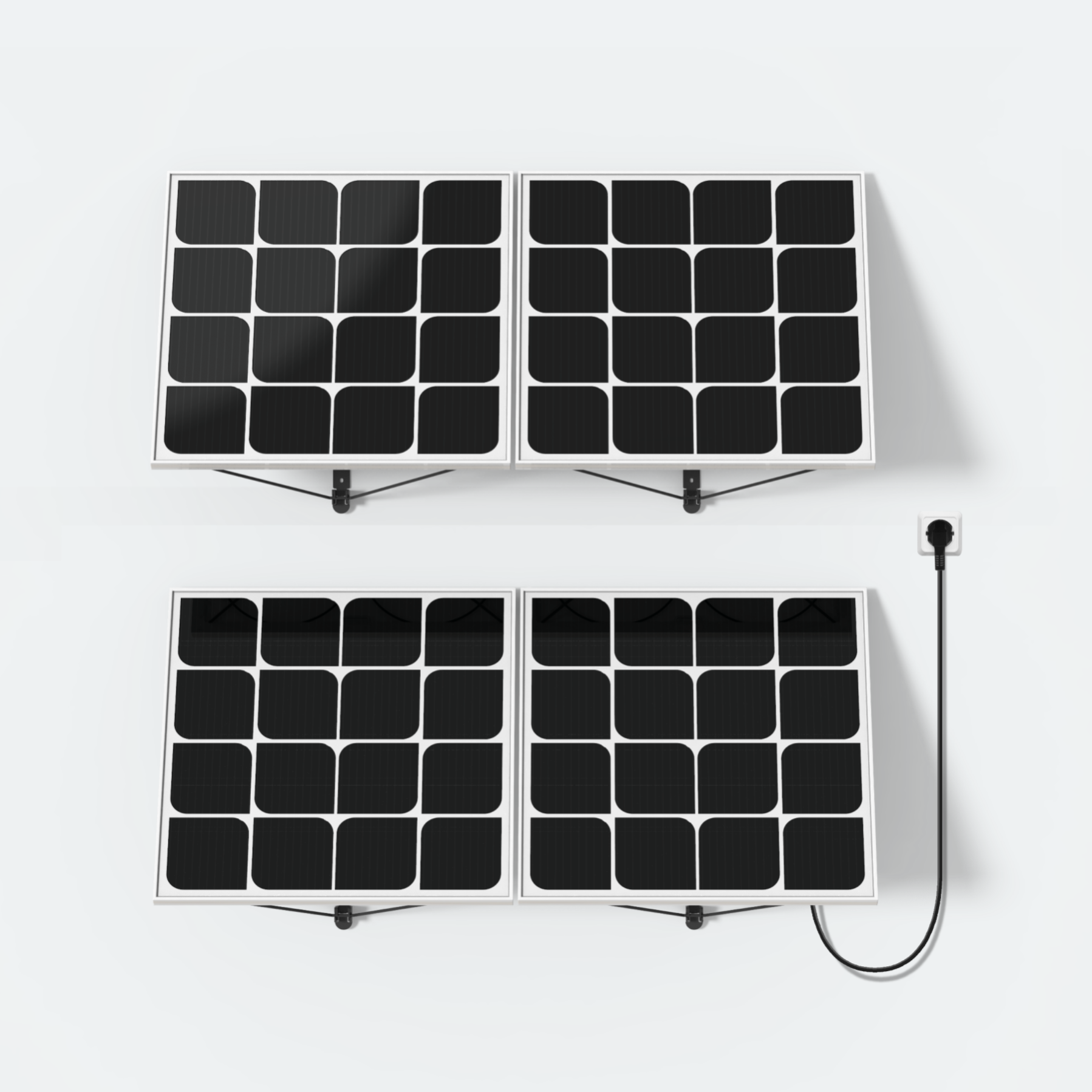

Oui il y a effectivement un boitier qui coupe l'injection en cas de coupure Enedis au niveau du Linky, de façon à ce que le courant produit ne sorte pas à l'extérieur. Mais la prise de raccordement est une prise male tout à fait standard. Et c'est par cette prise que le courant est injecté. On a donc bien une situation analogue à celle d'un V2L injectant son courant par le biais d'une prise domestique.
Visu de la chose.
Panneau Solaire Kit Beem - Installation Facile et Branchement prise - 1
Avec l'argumentaire.

Outre synchroniser la coupure de l'injection avec la coupure du réseau Enedis, ce boitier fait peut-être autre chose comme empêcher le courant issu du réseau de "venir" sur le circuit des panneaux quand il ne produisent pas ? Et là, je ne sais pas ce que la fiche V2L de Hyundai tolèrerait dans la même situation. Ce ne sont que des hypothèses, j'essaie de comprendre.
les panneaux sortent du CC et c'est l'onduleur derrière chaque panneau ou central pour plusieurs panneaux qui transforme en AC 220 Volts. Donc les panneaux eux mêmes ne recoivent pas le 220V
Bien sûr. Mais ce transfo DC-AC doit être forcément protégé contre une arrivée de courant côté AC.
