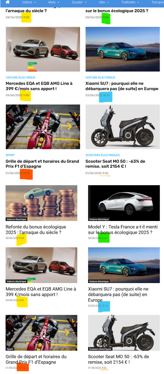

Mobiwisy est un site généré par IA.
Les horaires des batchs qui sortent les articles (repompés, reformulés, putackické) sont fixes :
