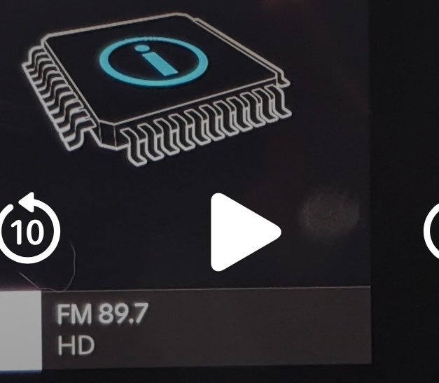

Bonjour,
Si ca peut t’aider, sur cette photo on voit bien l’endroit avec l’empreinte de son doigt:
Mais il faut que la radio FM soit allumée

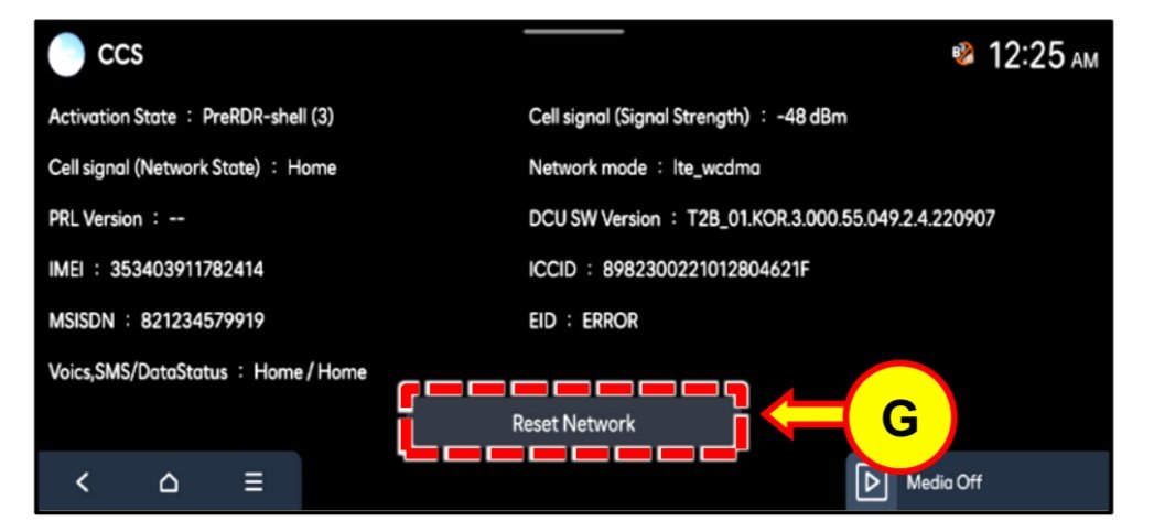

J’ai essayé cette méthode jusqu’a cette etape:
mais je n’ai été plus loin.
