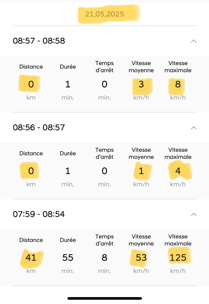

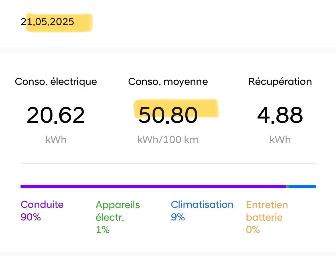

Je ne comprends pas comment on arrive a plus de 50Kw/100Km en ayant parcouru un peu plus de 40Km a une vitesse max de 125 km/h ???
Je precise que j’ai fait mon premier entretien hier.
Modifié par mohamedtemka
Apparemment la récupération n'est pas prise en compte.
Si on fait un bete produit en croix on tombe bien sur 50kWh/100km.
Chez moi le calcul fonctionne a quelques arrondis près :
Modifié par Duvid

C’est énorme 50kw pour 100 kilometres
Ca signifie qu’avec les 65Kw de la batterie, j’arrive a 0kw au bout de 130 kilometres ??? En mode normal. J’ose meme pas imaginer en mode sport

Oui c'est anormalement élevé.
Quelles étaient les circonstances de ce trajet ? Beaucoup d'ascension ?

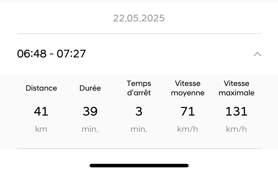

Comment dire, c’est de l’autoroute, 3 bandes, pas vraiment d’ascension, tres legere en tout cas. Bruxelles -> Hoeilaart en Belgique. Je me demande si a l’entretien ils n’ont pas modifie un paramètre ???
Aujourd hui meme trajet en mode eco limitateur vitesse a 130 compteur et regen auto minimum ( donc c’est kona qui augmente la regen en fonction de la circu) et chauffage chauffeur seulement a 21degre

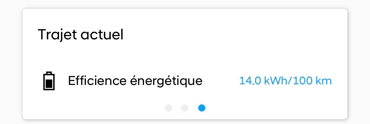

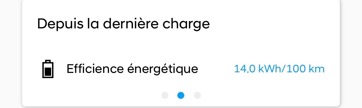

J’ai l’impression que quand le véhicule est en mode ready mais ne roule pas, bluelink indique une conso moyenne tres élevé.
Les valeurs sont plus realiste dans l’onglet status :
  • Auteur
Je confirme que dans bluelink si le véhicule est en ready meme sans rouler la consommation moyenne kWh/100km augmente. J’ai fait un trajet de 40 km et j’ai coupé le moteur, bluelink donne conso moyenne 19kWh. Je redémarre le véhicule, je roule 50 metres + temps d'arrêt 5 minutes, je coupe le moteur, je regarde a nouveau dans bluelink ->  conso moyenne 26kWh/100km ???

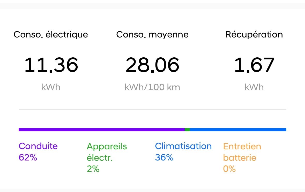

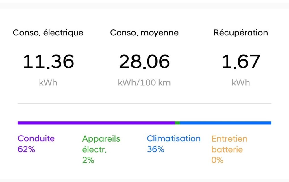

Bonsoir,
En net ce trajet te fait du 13.7 kWh/100 km en roulage hors clim (en prenant 64% des 11.36 kWh et en enlevant ensuite les 1.68 de régén, tout ça sur 41 km parcourus), ok à ce niveau là. Ce qui est inquiétant c'est 36% de conso due à la clim 😱. Y'a quelqu'un qui se caillait très fort les miches vers 6h50 du mat' 😄. J'ai déjà oublié la météo du jour (je suis de Soignies).
Je trouve le taux de régén plutôt faible, en prenant 1,67:11,36 = 14,7%. J'ai l'habitude d'être dans les 30% (NB en Niro EV pour ma part).
J'ai relu plus haut les 50.8 kWh/100, les chiffres donnent 33.9 kWh/100 km hors clim. Il doit pe bien y avoir un rattrapage de la révision de la veille dans les chiffres parce que bon les vitesses moyenne et max sont même plus faibles que le 22.
NB: clim plus raisonnable et régén aussi par ailleurs.
Perso j'ai pris l'habitude de ne plus regarder les chiffres de l'app 🤓. Les km parcourus et les kWh à la borne, il n'y a que ça de vrai.

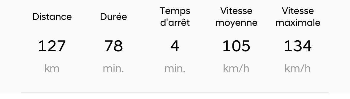

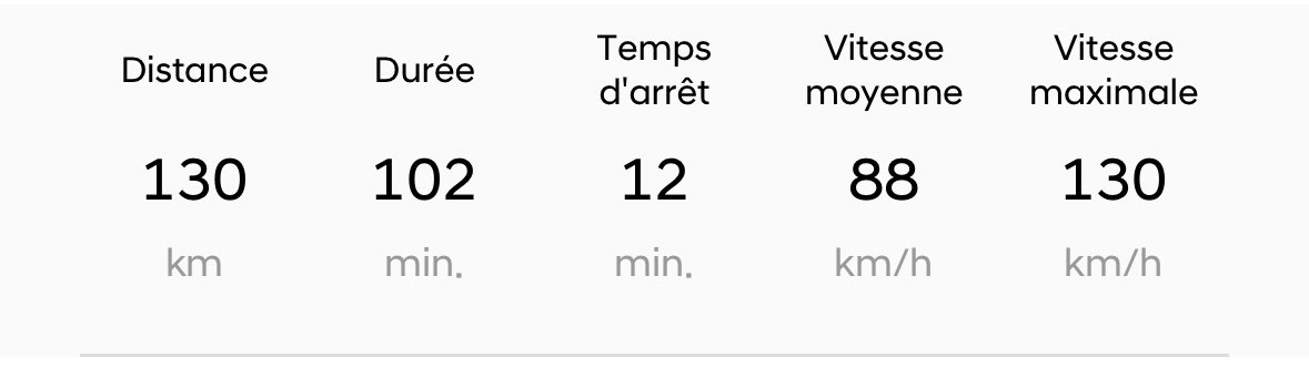

  • Auteur

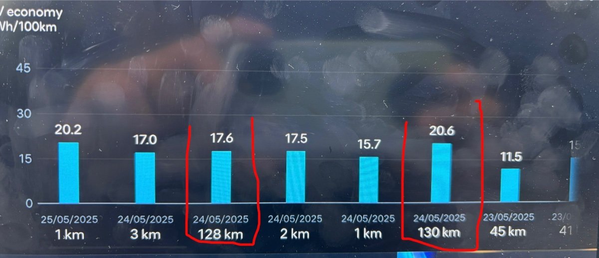

Y’a que ça de vrai:
Dilbeek(Belgique) -> Noyelles Godault(France).
A l’aller: 20,6kWh/100Km
dist. 130Km
vit. max. 130Km/h
vit. moy. 88Km/h
Au retour: 17,6kWh/100Km
dist. 127Km
vit. max. 134Km/h
vit. moy. 105Km/h
Je trouve la consommation raisonnable par rapport à la vitesse.

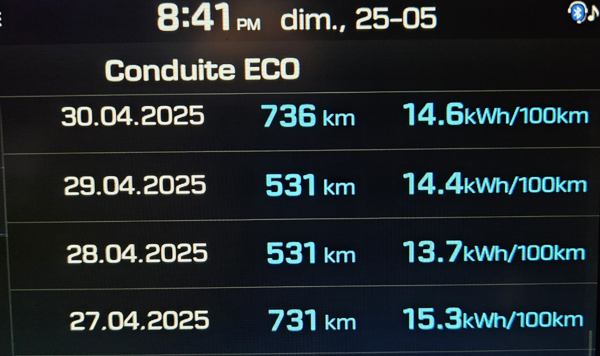

Mes conso autoroutes pour comparaison (retour Constanta Roumanie vers Charleroi Belgique):
Modifié par xixou
