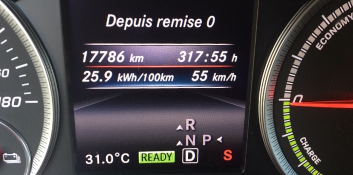

Pour ma part après 1 an d’utilisation sur des routes de montagnes ma consommation est d’environ 26kWh / 100km sur environ 17700km.
Je précise qu’il s’agit d’une consommation moyenne élevé pour un véhicule électrique lié à une région montagneuse et dont les conditions hivernales reste extrême (-15°C à -24°C en hiver).
La consommation totale sur une année est de 4600kWh par le véhicule et environ 5000kWh sur mon compteur électrique.
Le tarif au kWh TTC en HC pour ma part en énergie renouvelable étant de 0.11€ cela correspond à 550€ pour 17700km
Avec mon précédent véhicule (Diesel récent avec puissance équivalente) ma consommation moyenne s’elevé à 5.5L/100km
Soit 973L à l’année ou 1360€ environ au tarif actuel du gasoil (~1.40€ / L).
Le passage à l’electrique me fait réaliser une économie annuelle d’environ 800€ / an.
Et je suis certains que l’économie peut être plus conséquente avec un véhicule plus efficient et des conditions d’utilisation plus favorables.

voici la consommation affiché au tableau de bord
