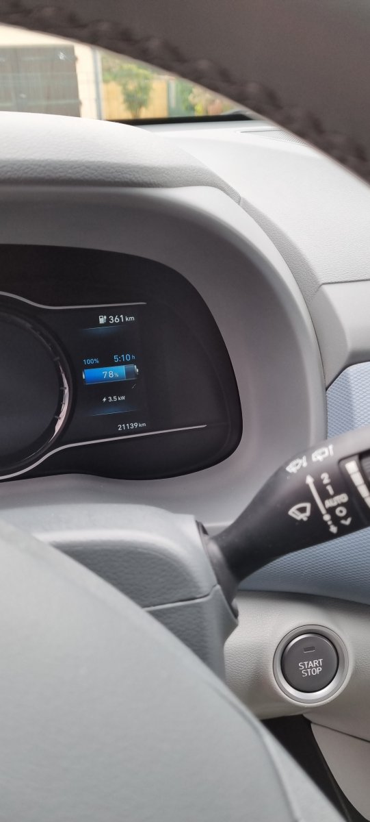

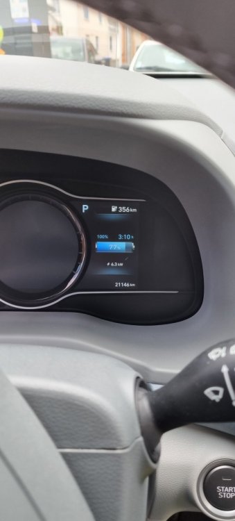

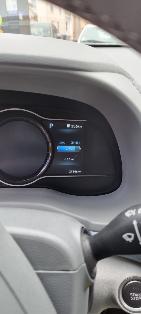

J'ai voulu tester la charge sur les bornes du coin avec mon kona 2020, et voici ce que j'ai obtenu:
- borne de Merville (31) annoncée à 18kW sur chargeMap (3.5kW délivrés)
- borne du réseau Révéo annoncée à 22kW sur chargeMap (6.2 à 6.3kW délivrés)
C'est faible. Cela a été testé avec le cable type 2 fourni avec le véhicule. Le modèle 2020 a pourtant un chargeur embarqué de 11kW non?
Comment expliquer ces résultats? Le niveau de charge qui était de 77 ou 78% (donc pas faible) au moment où j'ai connecté?

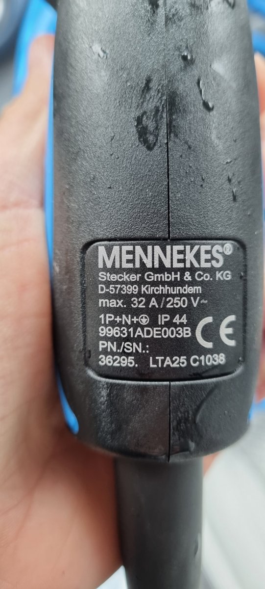

Sur un câble monophasé, il y aura une inscription du type 1P+N sur la prise ou 3G6 sur le câble lui même. Un câble triphasé aura une inscription 3P+N / 5G6. En monophasé, les 2 bornes inférieures de la prise type 2 ne seront probablement pas équipées de contacts metaliques.
Ok le cable fourni n'est pas le bon alors. Il est écrit 1P+N.

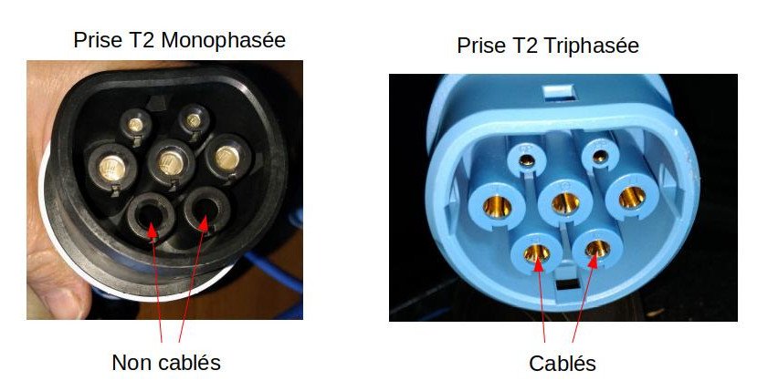

Bonjour,
Pour savoir si ton câble est mono ou tri
