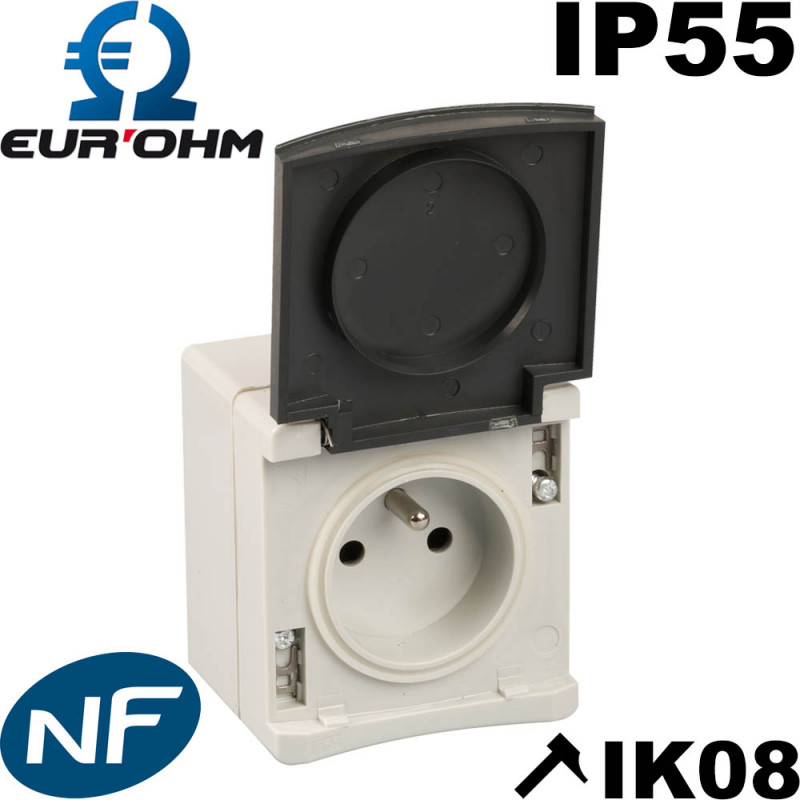

Prise à encastrer sur coffret étanche 16A 2P+T certifié NF
Prise étanche IP55 2P+T 16A Eurohm Ouessant
Personnellement je trouve cela dommage alors qu'il existe les P17 mono 16A beaucoup plus adapté à ce type de puissance, mais malheureusement il n'y a pas d'obturateur.
Seulement c'est pour les prises inférieurs à 3,7kW mais quand est-il pour les recharges supérieur, peut-on utilisé une prise P17 mono 32A avec une borne mobile comme ici et limité la charge à 16A voir 10A?
