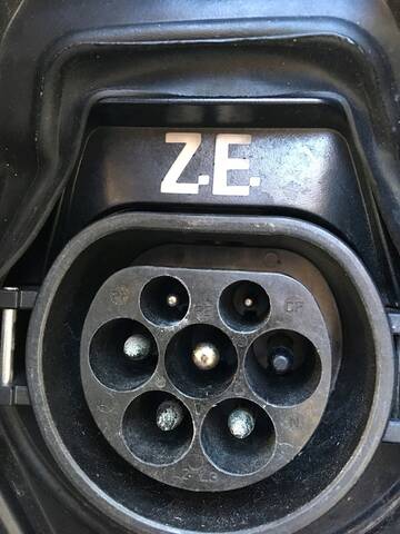

Pour compléter mon message, voici la prise du chargeur de la zoé qui est en triphasé.
On voit nettement les 5 contacts au niveau de la fiche T2

En voyant un des contacts un peu noirci (par un arc électrique?), quelle est la procédure à suivre pour raccorder la voiture à la WallBox, coté T2 borne puis coté T2 véhicule ?
EDIT: j'imagine quelque soit le cas qu'un dialogue s'établit avant d'envoyer la charge, donc pas possible de créer un arc électrique lors du branchement.
Modifié par Tech21
Partager ce message
Lien à poster
Partager sur d’autres sites
il y a 58 minutes, Tech21 a dit :
Oui.
Et de même au débranchement, le dialogue se coupe avant les plots d'énergie (le contact du dialogue est plus court, il est donc déconnecté avant lorsqu'on tire), ce qui arrête la charge avant la déconnexion et empêche la création d'arc électrique.
