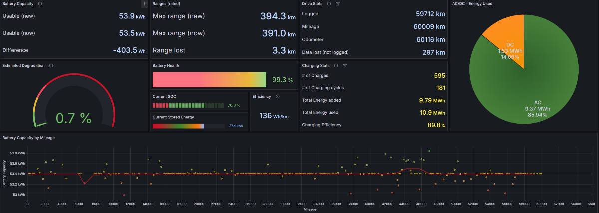

J'ai reçu la mienne en septembre 2024, je viens de passer les 60000 Km et très peu de perte d'après Teslamate? charge rapide uniquement sur les grands trajets, sinon borne 7kW à la maison et utilisation de bornes 22kW au boulot ou Carrefour (charge à 11kW).
Si je regarde la mesure du 7/9/2024, la capacité est de 53,4 kWh, après la charge de ce jour, je suis toujours à 53,4...
Impressionant cette courbe plate de Teslamate. Jamais vu cela avec d'autres batteries.
Oui en réalité la batterie ne fait que 53 utile. C'est pareil pour moi l'epa n'a pas bougé depuis le début

Peut etre d'autres utilisateurs Teslamate avec batterie BYD peuvent partager leur graph pour comparer. J'ai mis Teslamate le premier jour mais après la livraison où la voiture avait été chargée à 100%
La charge utile dépend peut etre du lot de la batterie ou du paramétrage du buffer
J'ai un autre rapport spécifique LFPoù la dégradation est indiqué à 1,8% avec un peu de variation de courbe. Pourtant, si je prends le premier et le dernier point, c'est 53,3 kWh et c'est la mesure la plus fréquente tout du long.

En usable new je suis à 58kWh sur teslamate (calcul automatique)
Cela me semble, en effet, plus logique que les 53-54kWh affichés sur les autres exemples.
Sur notre TM3 de 2020 (l'une des premières LFP CATL 55kWH), Teslamate me dit 55.8kWh usable (new). Je doute que la LFP BYD du TMY ait moins de capacité que la CATL 55kWh (qu'elle ait moins que la CATL 60kWh, on est d'accord).
Les versions à partir d'avril 2024 ont eu un epa différent des autres autour de 393-392km. J'ai bien environ 53kwh utile sur la mienne mais après des recherches il y aurait un "gros" buffer bas
