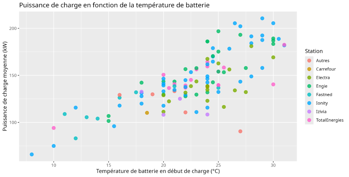

Je confirme que la pack se refroidit en hiver entre deux charges, par température basse. Il peut redescendre entre 10 et 15°C. Et là, si on ne préchauffe pas à la deuxième charge, c'est plus 150 kW de puissance moyenne, mais plutôt autour de 100 kW. Voir le graphique ci-dessous:

Autre point aussi: lors du pré-conditionnement, ou d'une charge rapide, il y a toujours un écart, au maximum, d'environ 8°C entre la cellule la plus froide et la cellule la plus chaude. La régulation thermique du pack est donc loin d'être parfaite en terme d'homogénéité des températures de cellules.
