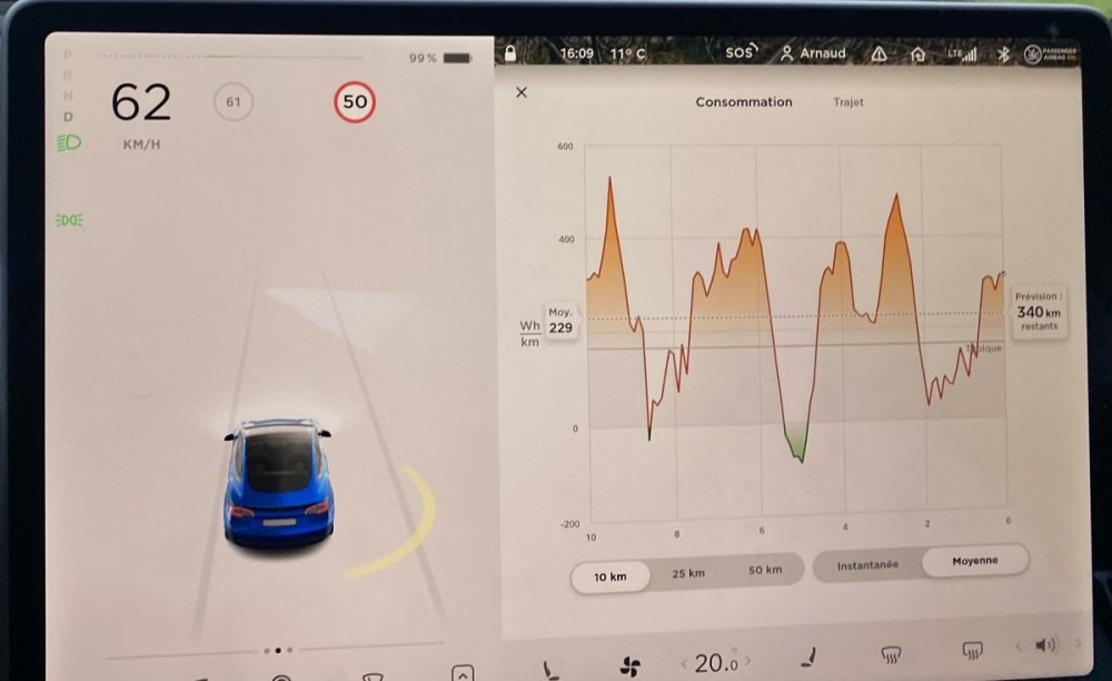

Voilà un reportage complet avant, pendant après
Have fun

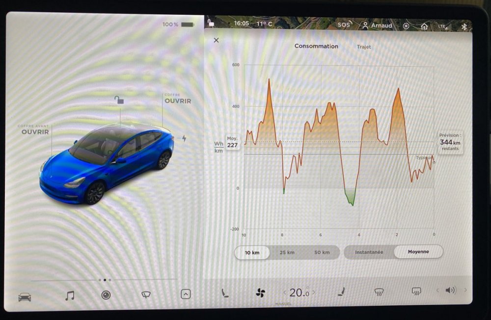

Une fois chargé (qq minutes après le 30 minutes restantes)
Même affichage en kilomètres

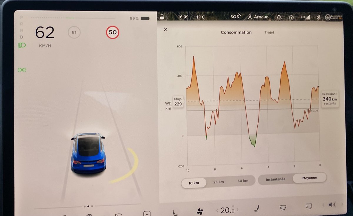

Environ 200 m plus loin ... je suis déjà à 99 %
Encore 200 m plus loin et on voit clairement la régen qui mesure un petit centimètre

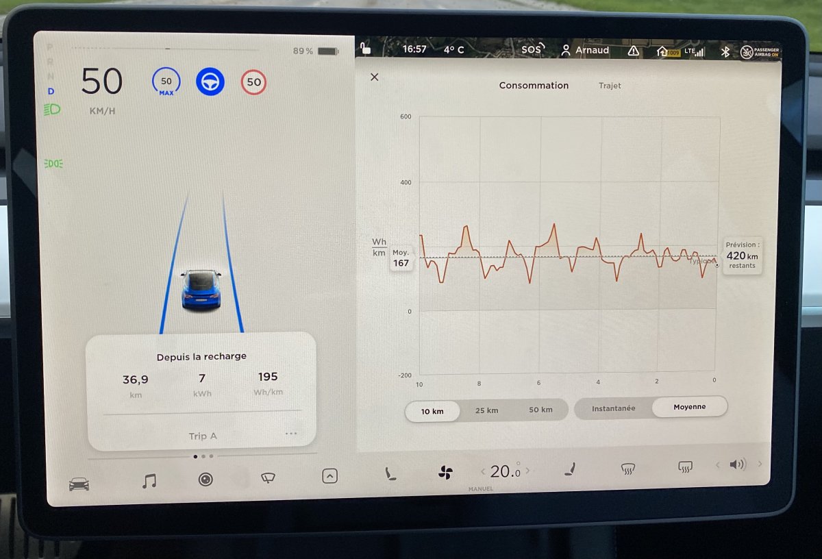

Me suis calé sur le 167 Wh/km sur 10 km et 89 %

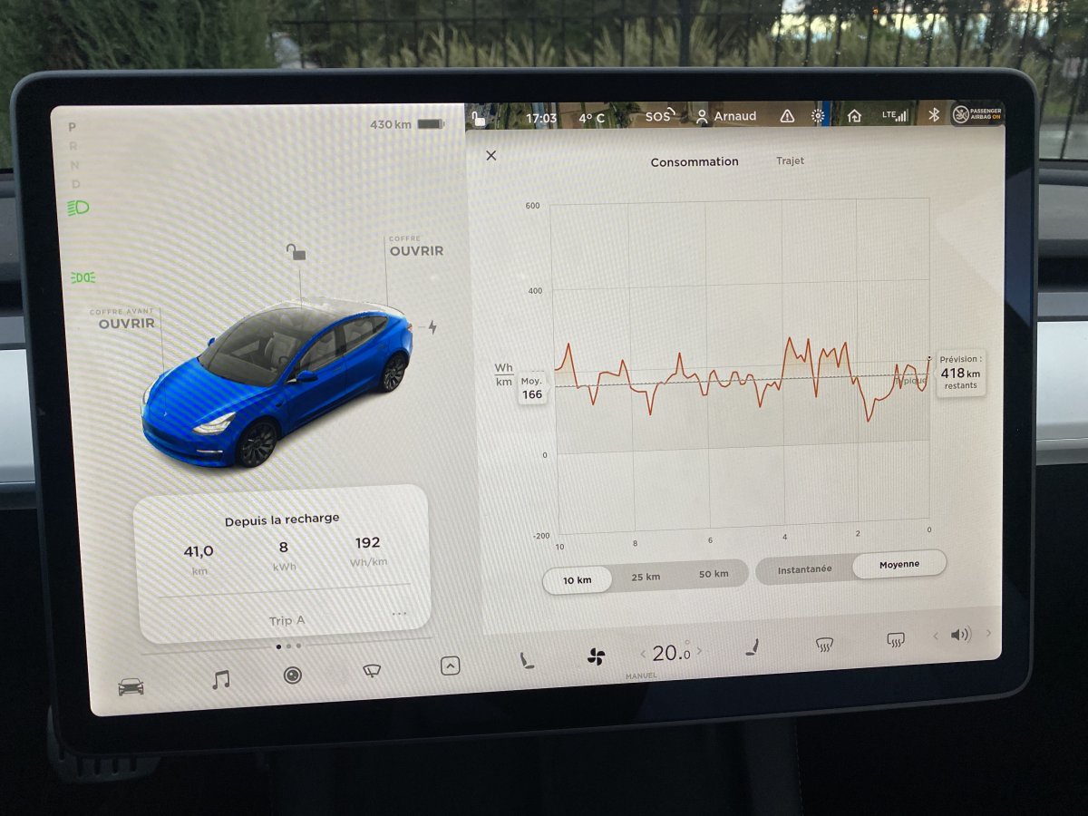

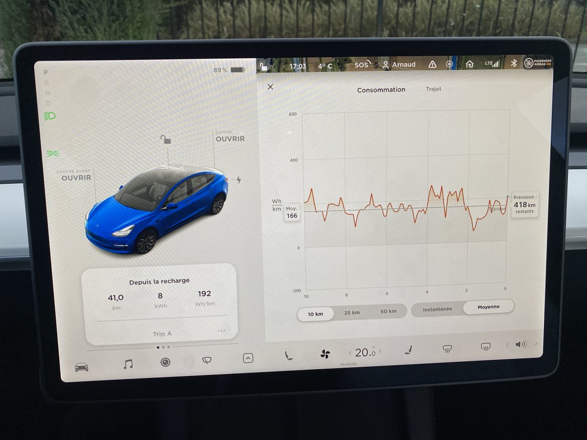

A l’arrêt qq km plus loin en km puis en %

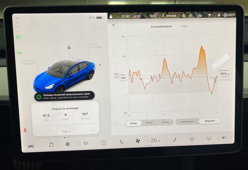

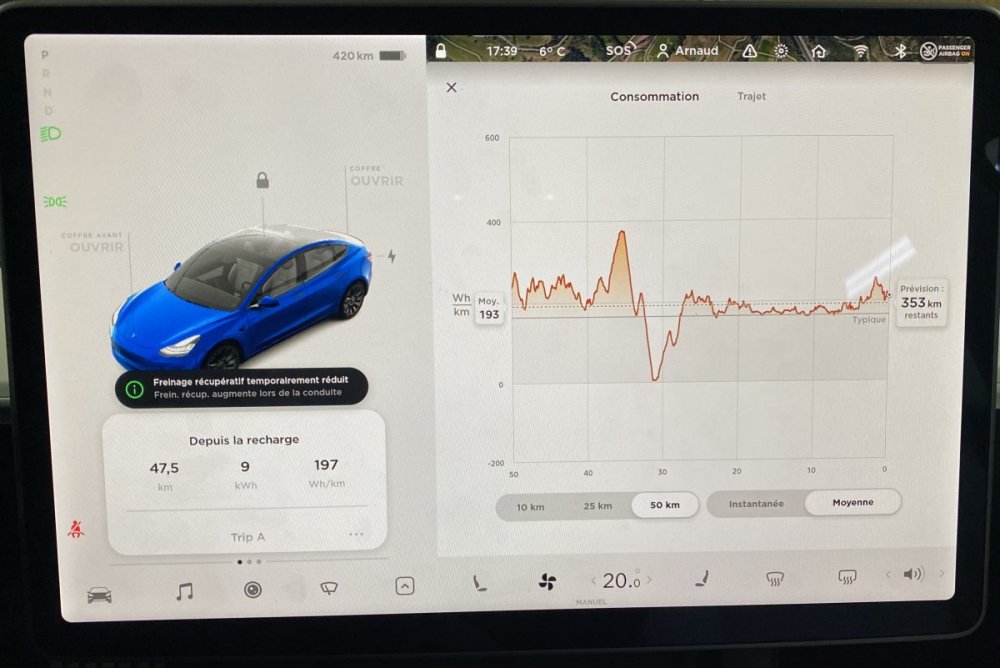

Et pour finir chez moi %/10 km, km/50 km
J’ai été très surpris de devoir rouler entre 60 et 65 pour moyenner le typique. Ceci étant ma batterie devait pas être très chaude vu que j’ai roulé sur des oeufs pour justement baisser ma conso. Il fait 12 degré dans mon garage
Température extérieure entre 4 et 6 °
Clim auto à 20
Les pointes de consommation à 400 Wh ne sont pas des accélérations, mais j’habite les alpes maritimes et pas grand chose de plat ici
Au fait si ça vous intéresse, ma Model 3 a été fabriquée le 19 novembre 2020 d’après le Certificat de Conformité

Avec ta première photo à 100% cela donne une capacité de batterie utile de 100 à 0% de 78kWh :
227 x 344 = 78kWh
78 kWh utile c’est encore plus que bjorn ! J’attends mon cable et mon dongle MX+ pour SMT et avoir tous les détails ;-)

J'arrive effectivement aux mêmes conclusions
J aurais dit 79kWh, avec un peu de dégradation.
Détail des calculs, sous réserve que je n ai pas loupé un chiffre car je suis sur mon mobile.
Et comme tu as pris soin de détailler j ai aussi fait un calcul par photo 😉
485km à 100%
485 à 100% x 162Wh = 78,570 kWh
Ou
227x 344 /1= 78,088 kWh
237x 329 /0,99 = 78,760 kWh
229x340 /0,99 = 78,646 kWh
167x420 /0,89 = 78,808 kWh
166x418 /0,89 = 77,964 kWh
193x353/0,87 =78,309 kWh
Par contre @TomaGo j ai une petite question le typique de la Perf 2021 est donnée à 162Wh /km non ? Alors pourquoi la barre est à 167Wh/ km dans la voiture ?
J avais retenu, mais je peux me tromper, que la valeur du typique n est pas la même quand on charge, que quand on décharge : lorsqu'on charge, le typique intègre les buffers alors qu en décharge logiquement la voiture ne te les fait pas apparaître. C est l'inverse ?
C’est moi qui dit une bêtise, c’est bien 162, à 167 en zoomant on est au dessus
Attention, la conso du typique relevée depuis l’écran Energie tient compte du buffer, donc vous calculez la capacité brute totale, pas la capacité utile.
@Arnaudc06
Ta batterie à besoin d’un équilibrage à haute température, refais ton 100% sur un SuC. Tu devrais arriver à 500 km d’autonomie typique. Bjorn a eu la même capacité réduite avec celle qu’il a testé en raison d’un écart de 20 mV entre la tension des cells les plus ou moins chargées (c’est beaucoup trop) signe d’un déséquilibre important.
