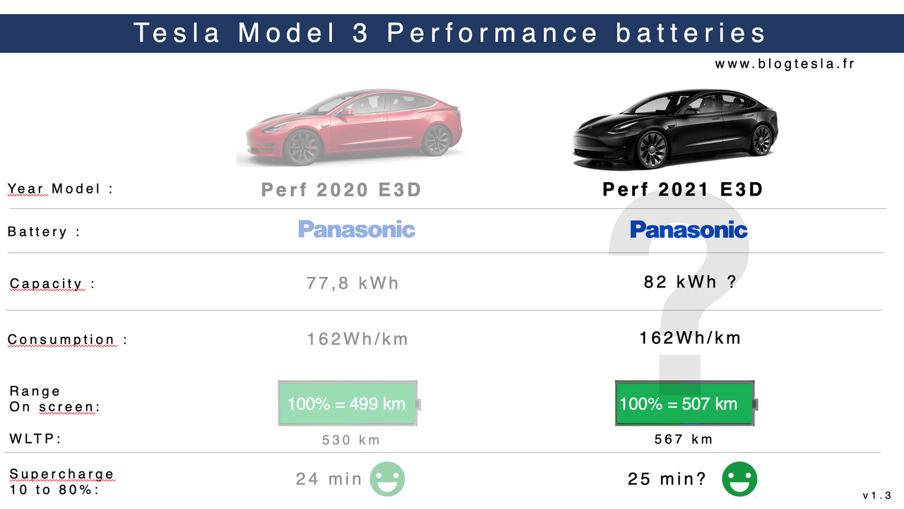

Voici mon tableau Long Range mis à jour + celui pour les Performance. Il reste quelques mystères à éclaircir / confirmer.
Batteries-et-conso-WLTP-Tesla-Model-3-Lo
Batteries-et-conso-WLTP-Tesla-Model-3-Pe

Une petite suggestion : Ne serait il pas intéressant de faire apparaître également l autonomie EPA en km) donnée par le constructeur, au même niveau que WLTP (WLTP / EPA par exemple )   ?
Dans le tableau, est ce que l affichage de l autonomie des Perf 2020 serait pas plutôt 480km, sous réserve du profil de conso.
Tu l as vu, il y a une incohérence sur la conso entre Perf 2020 et Perf 2021 ( comme P2021 bénéficie également des améliorations d efficience comme la PAC, la conso doit nécessairement être inférieure à celle de P2020). A supposer que toutes autres choses étant égales par ailleurs, si on se base sur l'amélioration de conso constatée sur la LR on devrait avoir (137x162)÷153=145Wh
Alors,
- taille du Pack ?que l on suppose tous à 82 ?
- autonomie qui ne serait pas à 507km (bien que plusieurs personnes ont remonté ici cette valeur).
Hâte de voir également ce que dit SMT sur la Perf 2021!

Ben tu as exactement l’autonomie EPA via celle affichée à l’écran, c’est le principe de l’autonomie typique chez Tesla.
Citation
Non non, 310 miles => 499 km.
Citation
Perf 2021 315 miles EPA => 507 km, c’est absolument juste.

Oui je sais bien, tout paraît juste, mais il y a une incohérence sur la conso de la Perf 2020 et Perf 2021 toutes les 2 à 162Wh dans le tableau alors que la P2021 bénéficie également des améliorations d efficience comme la PAC, la conso doit nécessairement être inférieure à celle de P2020.
En cherchant à appliquer à la perf 2021 la proportion d amélioration de conso constatée entre LR 2020 et LR 2021 153->137, qui témoigne concrètement de l amélioration de l efficience sur LR, on obtiendrait
(137x162)÷153=145Wh,  car le reste ne change pas de manière significative.  En tout cas rien de nature à expliquer l écart entre les 162Wh et 145wh (théorique )

Les perf 2020 étaient à 299 miles EPA en 20" mais étrangement leur typique n’a pas été modifié et est resté à 310 miles.
En réalité, l’amélioration est de 16 miles (26km) à jantes identiques.
Je crois que c'est seulement logiciel pour passer de 2019 à 2020, sans doute pas assez significatif pour changer le typique 499 qui date de l'homologation 2017 de la LR.

Merci 😉  299 miles, ça fait les 481km que j avais  proposé à @TomaGo
Il me semblerait effectivement plus juste de comparer les modèles entre eux dans leur configuration par défaut. Là les Perf 2020/2021 en 20". Peut importe l affichage "commercial" de Tesla.
Ça confirme le 162Wh de la Perf 2020 puisqu on est d accord sur la capacité du pack.
(77800÷162= 480km).
Reste plus qu à  trouver une logique de conso sur la Perf 2021 😀 ça peut pas être 162Wh comme sur la Perf 2020...

Ben sur une Perf, la conso typique ne bouge pas d’un poil et l’augmentation d’autonomie est uniquement due au pack de 82 kWh.
(82,1/77,8)299 = 315 miles
