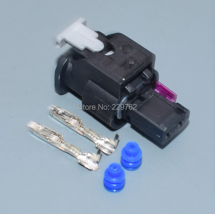

Il me reste à trouver les deux fiches male et femelle pour se mettre en Y avec le haut-parleur d'origine (que je ne possède pas), le fournisseur chez ALI n'a pas su me répondre. Quelqu'un a testé un connecteur tel que celui que j'avais cité ? Quel est le connecteur male correspondant ?
Salut GiPe66 , j'ai utilisé ce connecteur pour le HP Tesla .
Le connecteur correspondant est peut-être celui-là => connecteur

il y a 18 minutes, metms a dit :
Merci, j'en ai commandé une paire. On fera le test avec une personne ayant le faisceau/haut-parleur installé d'origine.
