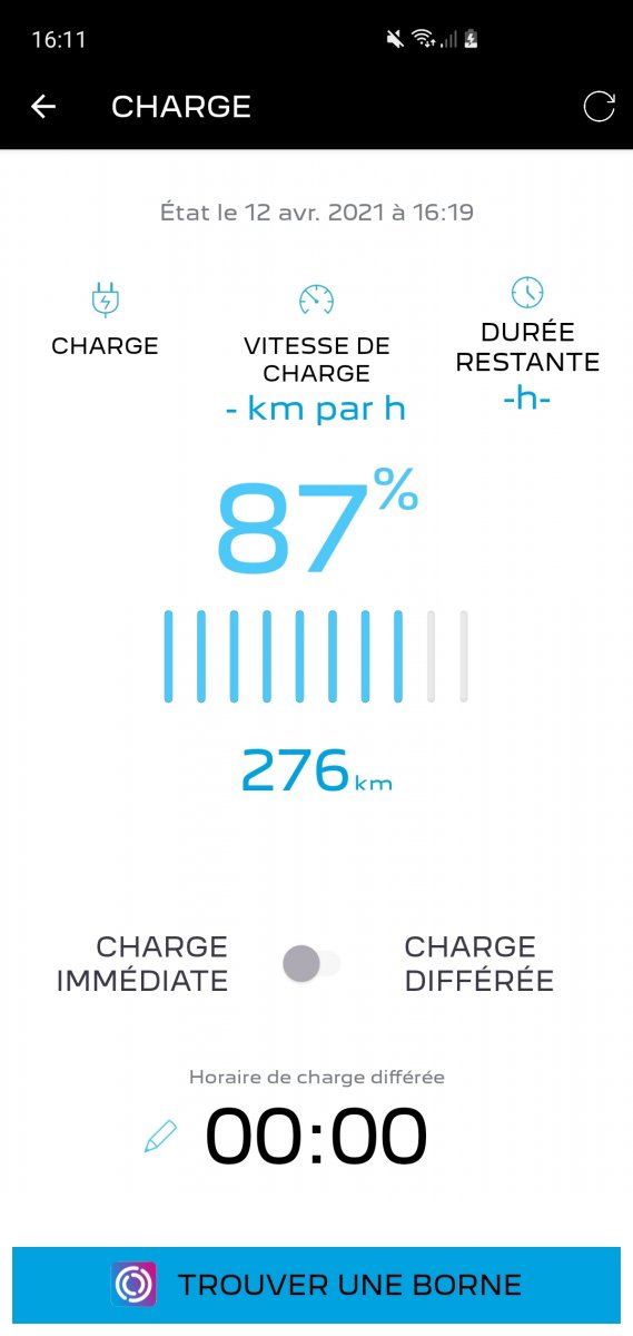

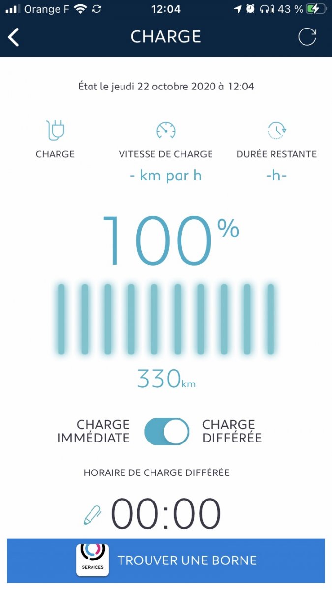

Le 12/04/2021 à 09:04, Tech21 a dit :
Normal pour mi janvier, par contre j'évite la charge complète, le rendement du chargeur chutant sur la fin de charge, je vois que le téléphone est aussi à 100% 😁
Pressé de retrouver l'été pour avoir une meilleure autonomie
Effectivement c'est le grand écart entre octobre (330km) et encore il faisait déjà froid et mi janvier cette année avec 140km. Décidément les batteries des 208 ne supportent vraiment pas le froid 😀😀
Toutes les batteries n'aiment pas le froid, c'est surtout le confort thermique de la 208 qui est très pénalisant si on fait que des petits parcours car seule la résistance de 5 kW est utilisée sur trajet court, il faut espérer que la PAC prenne le relai une fois la température de consigne atteinte si la température extérieure le permet.

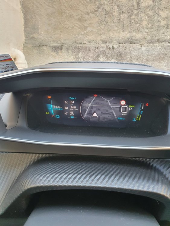

Du coup @FFF3347 je viens de faire un petit test ce début d'aprèm. En sortant de l'hôpital au lieu de rentrer directement chez moi, j'ai fait un gros détour pour pourvoir faire quelques km et voir ma conso.
J'ai parcouru 25,7km (je pensais avoir fait plus haha) il faisait 8°c, la voiture est restée dehors, je n'ai pas mis de chauffage. Ma conduite était souple sans pour autant s'endormir (mode normal + mode B ponctuel lors des ralentissements) et je respectait les limitations de vitesse.
Sur ce parcours j'ai fait 50% de route à 90km/h (limiteur à 92k/h) et 50% de ville  où ça roulait assez fluidement.
Sur les premiers 50% à 90km/h c'était en majorité du faux plat montant voir montant tout court. Au démarrage, l'écran statistique montrait une conso haute (les batteries étaient en train de se réchauffer j'imagine) et sur la route à 90 j'étais à une conso qui était entre 21 et 25kWh/100.
Puis je suis sorti de la départementale pour faire demi-tour et faire le chemin retour en passant par les routes de ville. À partir de là, la conso a commencée à diminuer et restait bloquée à environ 16kWh/100. Puis sur la fin du parcours, j'avais de la descente donc j'utilisais le frein moteur + mode B pour accentuer le régénération à certains endroits.

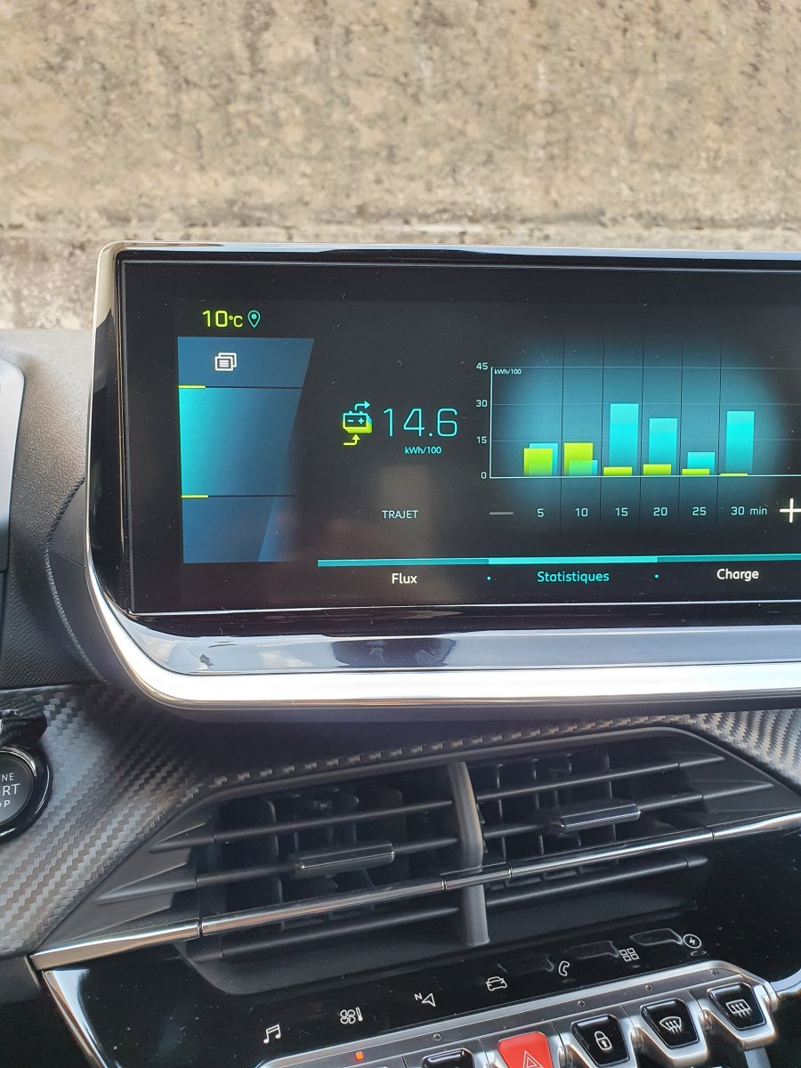

Arrivé chez moi, l'écran statistiques m'affiche  une conso de 14,6kWh/100. Tandis que l'iCockpit m'affiche une conso moyenne de 14,8kWh/100 et une vitesse moyenne de 45km/h.
(J'ai l'impression de "tricher" avec la partie descente de la fin mais bon, ça compense la phase "montée" à 90km/h au début)
C'est quand même mieux que ma conso de 15,9kWh/100 en faisant seulement 10km uniquement en ville (avec un peu de montée).

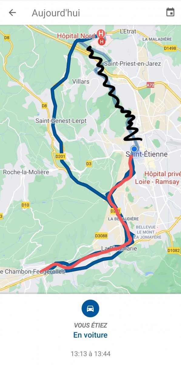

J'ai mis une capture d'écran de mon parcours enregistré par Google maps. En bleu c'est la partie du trajet en département et la partie surlignée en rouge c'est la partie du trajet en ville. (Je me rend compte que c'est plus 60% départementale et 40% ville).
Ce qui est barré en noir c'est mon trajet du matin, je ne l'ai pas pris en compte.
