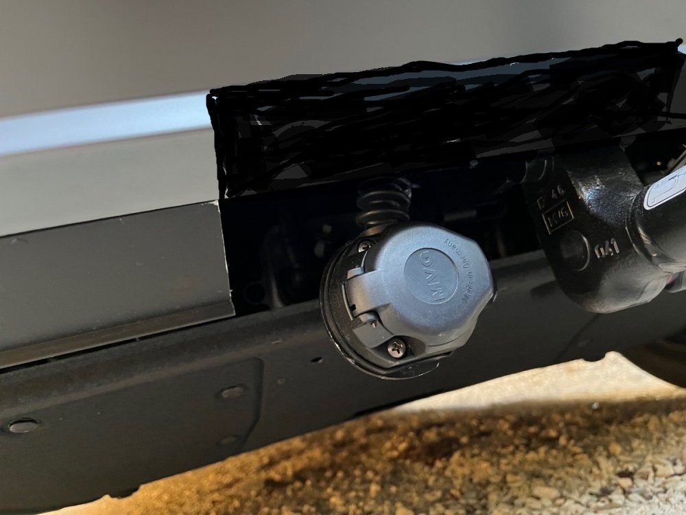

Le 29/04/2022 à 21:35, Kadargo a dit :
Alors que sur la mienne ils ont en plus enlevé ça (je ferai des photos demain, mais ça montre déjà ce qu'il manque (et c'est visible):
Ah oui c'est inutilement gros et découpé comme un crade 😡

Pas d'affolement:
@Kadargo nous a dit qu'il posterait les photos de son installation. En attendant il a fait une "retouche" sur une des photos de @Berdel pour nous donner une idée de ce qui avait été découpé par sa CC..
J'espère qu'en vrai ce n'est pas aussi moche. Mais si sa CC a vraiment découpé autant dans le bouclier, ça craint.
Car normalement, comme sur les photos de @Berdel la partie grise du bouclier n'a pas à être découpée. seule la partie noire est découpée au plus juste pour permettre le maniement de la molette de fixation et la rotation de la prise.
Et de l'extérieur on ne voit rien.

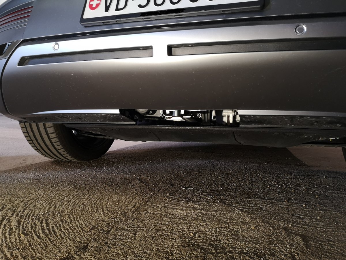

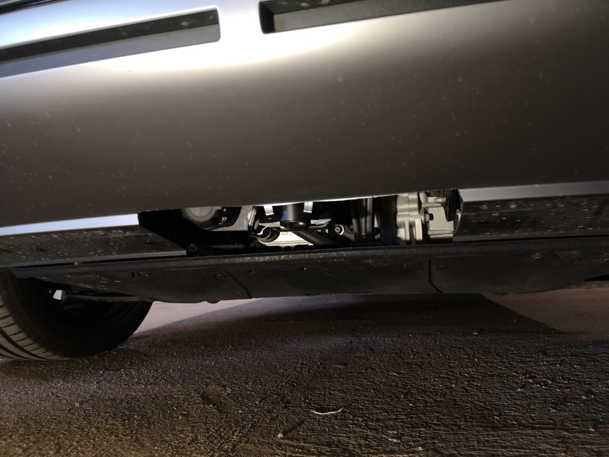

Bonjour!
Voici donc comme promis 2 photos prises du dessous (sans la boule et avec la prise de courant en position haute). Je n'ai pas encore fait le test avec mon porte-vélos, mais j'espère que tout devrait fonctionner normalement...

Le 30/04/2022 à 11:52, Kadargo a dit :
Bonjour!
C'est quand même un peu plus "propre" que ce que laissait supposer ta photo retouchée. Mais la découpe est plus large que nécessaire.

Le problème est qu'ils ont découpé le becquet à la base du bouclier, c'est visible et très moche. Et il n'avaient pas besoin de le faire!
la photo ne montre pas bien que la découpe est totalement asymétrique, et même pas ébarbée..
ça coûte combien un bouclier comme ça? parce que là il n'y a pas d'autre solution que de le remplacer... et c'est pas moi qui vais payer...

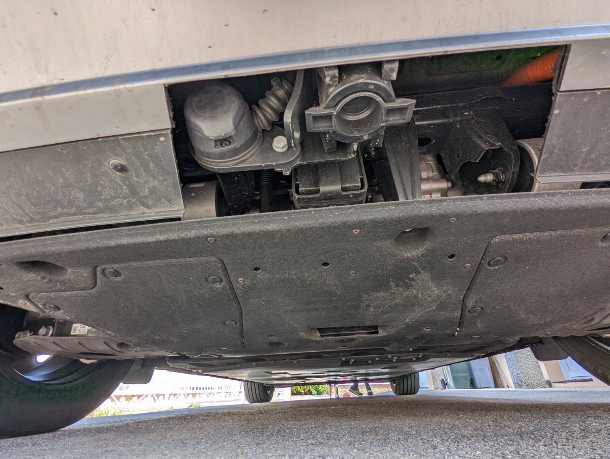

Pour ma part, voici la découpe pour l'attelage
La découpe est assez profonde sur le pare choc mais le béquet a été conservé.
Et vu où est situé le bloc, je ne vois pas comment ils peuvent faire autrement
A noter que c'est invisible même en se baissant : il faut se coucher pour voir la découpe
