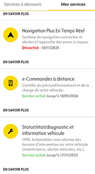

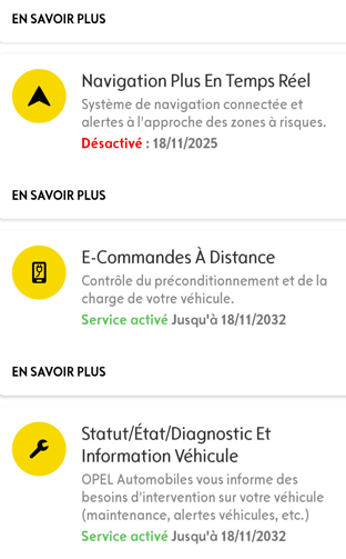

Update : Opération enfin réussie.
Il faut absolument supprimer l'ancien compte avant de créer le nouveau. Sinon vous vous faites gronder par Stellantis (double activation) et/ou certains services ne s'activent pas du tout ("Eteignez votre voiture 5 minutes" en boucle).
Avant :
Après :
image.png.cec15ab2668742172a1844ab04aba1c9.png*
Oui, je viens de gagner 3 années de services !
Modifié par sim_v
