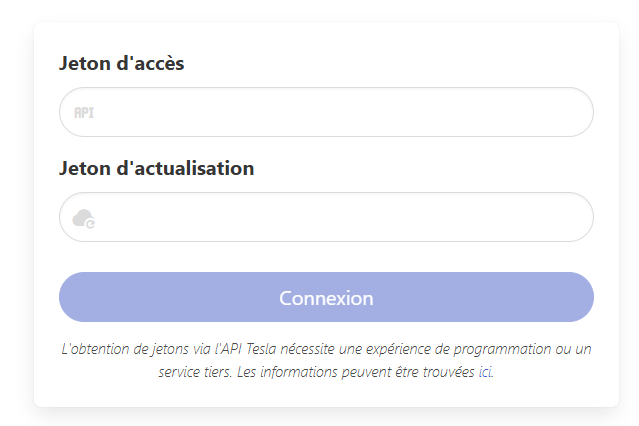

vous utilisez quoi pour récupérer des tokens. je parle de logiciels sur ;)
Merci par avance.
Le 30/05/2025 à 11:43, cognotte a dit :
bonjour,
Merci par avance.
J'utilise l'appli Android Tesla Tokens.

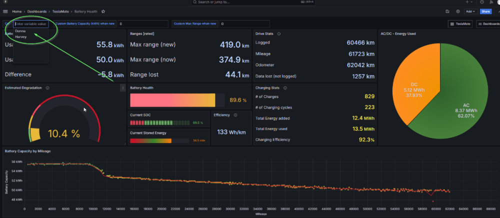

Tiens, j'ai une petite question. J'utilise Teslamate depuis un bon moment (Model 3 acheté en 2020) et nous avons récemment acheté un Model Y. J'ai rajouté le Model Y dans le même compte Tesla et je vois bien les 2 véhicules dans Teslamate.
Ce qui m'étonne c'est que lorsque les 2 véhicules (même version logiciel) sont stationnés à la maison, la Model 3 est affichée comme "offline" alors que le Model Y est affiché comme "asleep". Je me souviens que le Model 3 était aussi "asleep" au début mais cela fait plusieurs mois qu'il est "offline". Une idée de ce qui peut causer cette différence?

Le 03/06/2025 à 10:44, AoS a dit :
C'est complètement aléatoire, j'ai aussi 2 TM3 sur Teslamate et toutes les combinaisons arrivent (les 2 "offline", les 2 "asleep", 1 "offline" et 1 "asleep")

Le 03/06/2025 à 10:46, cognotte a dit :
hello
ah bon tu peux mettre plusieurs véhicule ? et faire un choix dans teslamate ?
tu pourrais me montrer une capture s'il te plait ?
merci
Oui ... sur l'interface de base, tu vois les 2 véhicules listés et sur Grafana, tu choisis le véhicule dans une liste déroulante pour chaque dashboard.

La fonction d'upload d'image étant de retour, voici la capture d'écran.
