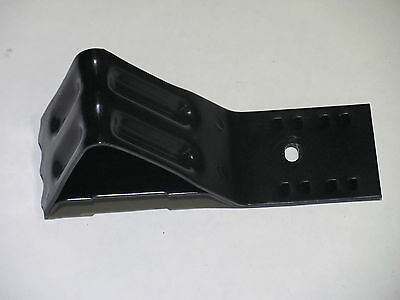

Il existe aussi ceci :
Il faut bouger la voiture une fois le câble passé dans la cale, pas très pratique.

Bonjour
Le produit orange est en vente au Canada mais les frais de transport pour la FRANCE multiplie le prix par huit !!!
J'ai trouvé cela sur eBay pour 20€ :
mouai, un petit morceau de bois, avec une encoche pour y passer le cable puis rouler dessus (le câble étant protégé par le truc en bois) , ça coute rien
car c'est clair qu'il vaut mieux éviter de rouler sur le cable.
