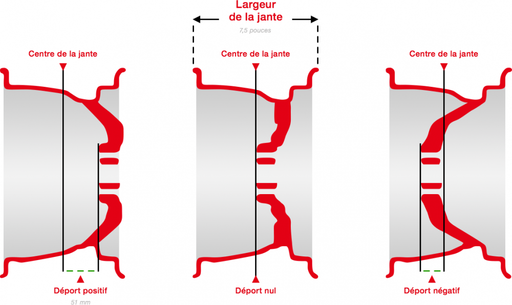

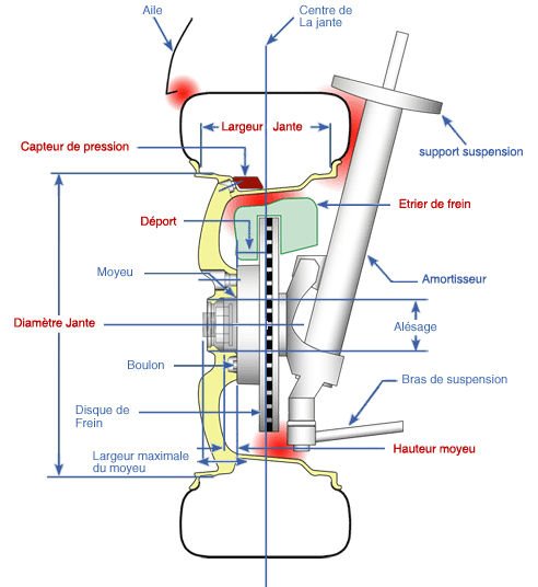

Le déport sur une jante de 8 pouces de large ne dois pas être le même que sur une 9 pouces de large, puisque c'est la distance entre le centre de la jante et le point d'appuie de la jante.
Je vais vite faire un dessin !
Arf, je suis trop nul en dessin...
En gros si tu prend le même déport en 8 pouces qu'en 9, ca risque de toucher. Surtout a l'avant quand tu braque à fond...

Alors qu'avec un beau dessin on comprends tout de suite mieux !  😂

Si tu réduis la largeur, tu peux garder le même déport, mais la jante rentrera de 6,3mm plus vers l'intérieur de ta voiture  !
Donc si tu veux compenser ca tu dois prendre un déport de plus faible de 6mm, par exemple si d'origine c'est du +40, ben tu dois prendre du +34... c'est plus clair ?
