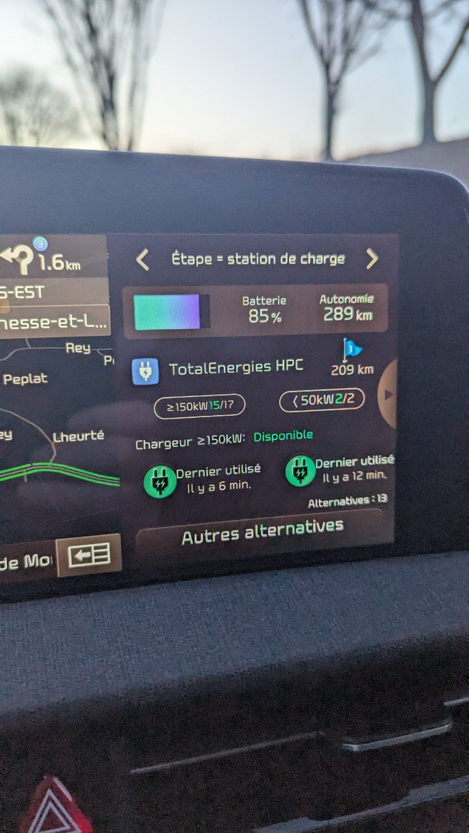

  9. Dans ce menu la station était bien présente dans le dernier onglet qui montre l'état de la prochaine station de charge planifiée. Elle était donc reconnue comme une station de charge mais c'est comme si elle n'avait pris en compte que les bornes de 50kW (qui elles ne déclenchent pas le preconditionnement)
  10. Petite avancée pour la compréhension des bugs du préchauffage. Hier, trajet Dax Coulounieix-Chamiers, ABRP me prévoit 1 arrêt recharge sur une station Total (14 bornes). Belle performance du planificateur qui me propose la même station et je la met en favori au cas où. A 30 km, toujours pas de préchauffage. Je replannifie sans arrêt et je constate que j'arrive à 13% sur une station ionity située à 4 km de ma destination (il me fallait charger pour le retour le soir même) et là, le préchauffage s'est bien activé. Par contre quand je suis passé devant la station total initialement prévue, la station la plus proche proposée par le planificateur n'était pas la station total à côté de la laquelle on se trouvait mais une Bump située à 60km de là. Je penses donc que certaines stations ne sont pas correctement identifiées dans la base de données et ne peuvent donc pas activer le preconditionnement quand on les choisis.
