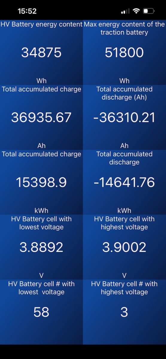

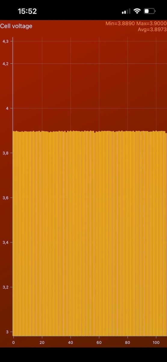

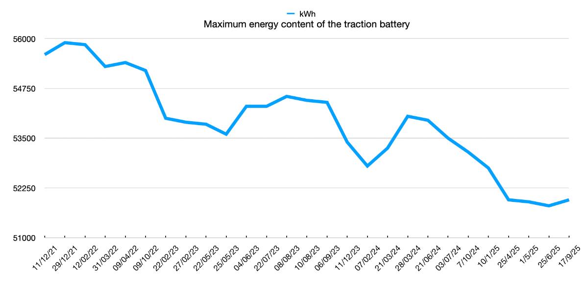

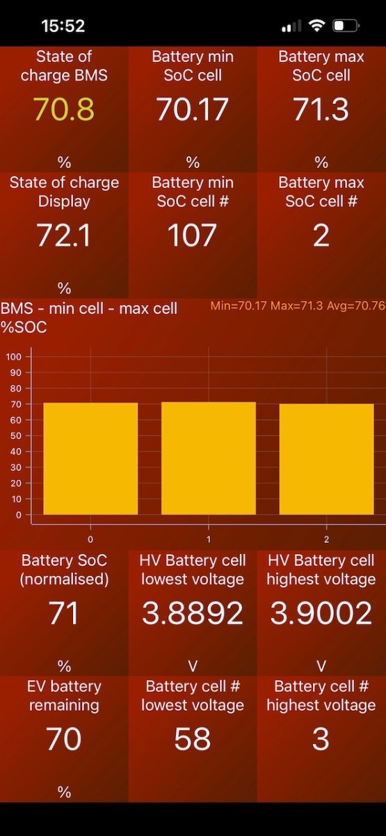

  9. Etat de ma batterie après 5 ans et 77500km:
  10. Mise à jour de mes stats: Batterie de 58kWh, 5 ans, 77500km. Maximum energy content of the traction battery: 51800kWh, soit 11% de dégradation. J'ai aussi remarqué une vitesse de recharge DC qui me semble plus lente à partir de 50%. Je vais poster les captures de l'état de la batterie dans l'autre post sur Car Scanner. Pas trop d'écart de tension des cellules pour l'instant.
