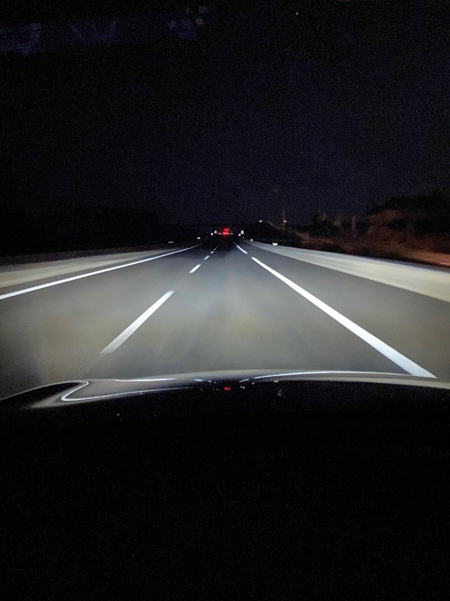

Salut à tous,
Je roule en XPENG G6 depuis 10 jours, sous XOS 5.8, et je voulais partager une expérience que j’ai eue durant mes premiers trajets de nuit.
🚗 En circulant sur une route à double sens, avec beaucoup de trafic venant en face, j’ai eu plusieurs freinages fantômes, sans raison apparente.
Le véhicule a freiné brutalement, sans obstacle devant. C’est franchement impressionnant, voire dangereux, surtout sur nationale...
📋 J’ai donc creusé un peu et modifié mes paramètres d’aide à la conduite ce midi :
  • Avertissement de collision avant : actif
  • Sensibilité : Sur les 10 premiers jours j'étais sur faible, je viens de passer sur élevée
  • Aide à l’évitement d’obstacle : activée
  • Assistance de voie : Avertissement seulement (j'étais sur correction auto)
  • Assistance maintien voie d’urgence : Avertissement + correction
  • LCC (maintien dans la voie) : actif
  • Et j’ai aussi mis les phares en très élevé pour améliorer la détection de nuit.
🧠 Malgré tout, j’ai encore un doute : est-ce que la combinaison de plusieurs aides actives comme le LCC et surtout la sensibilité élevée pourrait déclencher encore d'avantage et à tort ces freinages ?
😱 Maintenant dès que j'ai un véhicule derrière moi je désactive le régulateur.
👉 Du coup, je lance un appel à ceux qui roulent souvent de nuit :
Quels réglages utilisez-vous pour éviter les freinages fantômes tout en gardant un bon niveau de sécurité ?
L’idée n’est pas de tout désactiver, mais d’ajuster intelligemment les aides pour rouler en confiance.
💬 Partagez vos réglages ou vos retours d’expérience en commentaire, ça pourrait vraiment aider la communauté XPENG !
Merci, à bientôt sur la route 🚘

Bonjour à tous,
Suite aux réglages effectués et mentionnés dans l’ouverture de ce post :
  • Sensibilité : j’étais sur faible les 10 premiers jours, je suis passé sur élevée
  • Assistance de voie : Avertissement seulement (au lieu de correction auto)
  • Phares : réglés sur très élevé pour améliorer la détection de nuit
J’ai roulé dans les mêmes conditions que précédemment (de nuit, sur route nationale avec un fort trafic en sens opposé), et je n’ai constaté aucun freinage fantôme.
À ce stade, je pense que le réglage des phares en position très élevé est la cause la plus probable de cette amélioration.
À noter également : aucun appel de phare de conducteurs en face, ce qui tend à confirmer que ce réglage ne provoque pas d’éblouissement.
Je reviendrai vers vous en fin de semaine 43 pour refaire un point.
