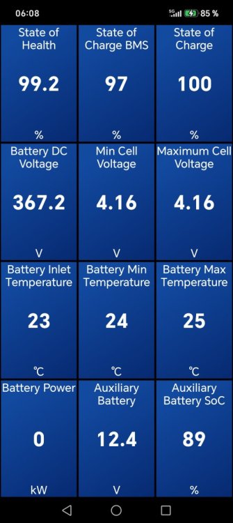

Mesure du SoH prévu après recharge à 100% ce matin, ça a (enfin ?) bougé après +6ans d'utilisation et 87000km : 99.2%.
J'ai effectué 5 charges à 100% depuis cet été et surtout après la mise à jour du BMS le 19 juin dernier.
Ce qui est davantage important et qu'on ne peut mesurer c'est la résistance interne des cellules et surtout si une cellule n'a pas tendance à gonfler ou fuir, ce qu'une mesure de SoH ne donnera jamais.
À suivre l'évolution car certains ont déjà vu une amélioration du SOH...
