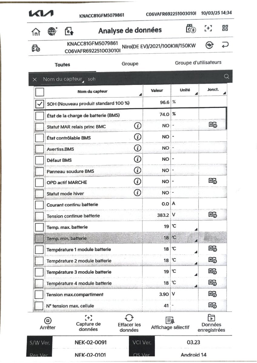

Bonjour à tous,
après la lecture des différentes pages de ce topic, j'ai bien pris connaissance qu'il était difficile de se faire une idée de l'état de la batterie.
J'ai pris position sur un e-niro de 2021 64kW, je vais le voir samedi 11 octobre.
Le vendeur m'a fait parvenir ce document qu'il a réalisé dans une concession KIA.
Est-ce que ces résultats attirent votre attention ?image.thumb.jpeg.9b91e4ef91ef0918d0059e53224fcc22.jpeg
Merci pour votre disponibilité.

Bonjour,
Le SOH me parait tout à fait normal.
Comme tu as pu le voir dans les discussions, la perte est relativement faible sur cette voiture. Je fait mes revisions de garantie chez KIA et ils ne donnent pas le SOH. Il faut payer pour avoir ce rapport.

Le 08/10/2025 à 08:47, guitou34 a dit :
Bonjour,
Je dirais que cela dépend des garages. Dans certaines, c'est gratuit. C'est comme les prix des révisions, ce n'est pas national...

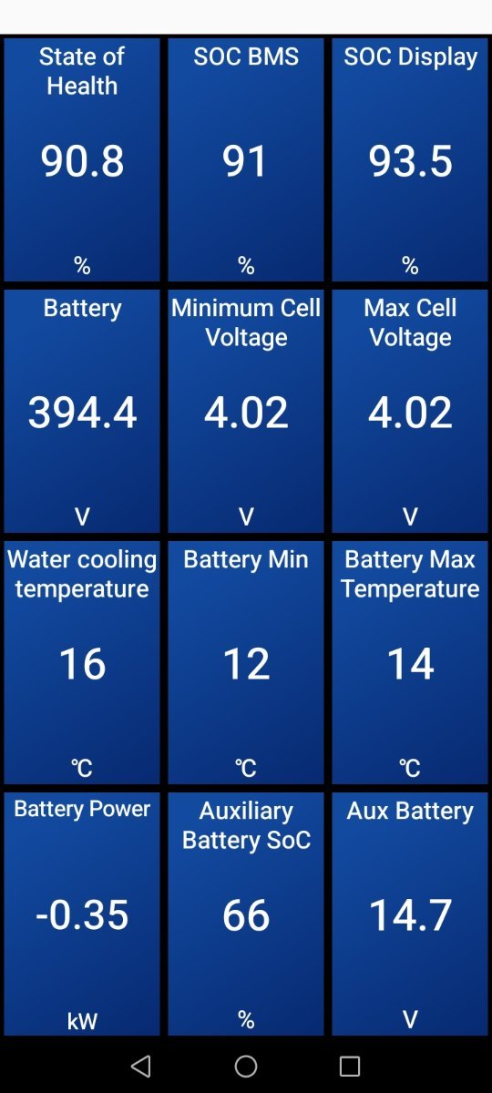

SoH d'un e-niro de 2021 et 50000km qui traîne sur le parking extérieur d'une concession depuis presque un an.
Outre les toiles d'araignées et la saleté, sa particularité à été d'avoir été chargé à 100% et à passé son été caniculaire dehors ainsi.
Résultat :

🤦‍♂️ lol, tout ce qu'il ne faut pas faire...Affligeant...🤮
Mais quand les concessions apprendront-elles à prendre soin de leurs VE en stock ???

Difficile de savoir comment les concessions gèrent leur parc occasion électrique mais celle ci a été chargée à 100% et basta.
Quand j'ai branché carscanner j'ai eu mal pour la batterie.
Derniers trajets historisés en 2024 retour de LOA et depuis traîne dehors sur le parking.
Une petite charge à 100% et hop on la laisse dormir tout va bien 😂

Le 01/11/2025 à 15:35, pharos a dit :
Même si c est pas l idéal, ce n est pas ça qui fait baisser le soh
Ne pas oublier qu il y a une marge après le 100% encore
Non, le stationnement d'un VE chargé à 100% (et donc 97% en réalité), qui plus est par température élevée, est délétère pour la batterie. C'est un fait.

Le 01/11/2025 à 23:11, as1chrone a dit :
oui, mais ce n'est pas ça qui a fait baisser le SOH à 90%!

Regarde le soh de 91% a 40° après 400 jours a 90% (ligne jaune). Le Niro a été peut être stocké moins chaud que 55° (quoique avec une couleur noire sous cagnard on y arrive facile) mais plus haut que 90% de soc. Et tu vois bien les différence énorme sur les graphe et l'impacte énorme du soc de stockage et de la température ? Ca va de seulement dégradation en 2 ans de 2% si soc 14% et temp 10° contre dégradation de 17% en 2ans si soc 90% et temp 55°. De plus le Niro a 5 ans, donc le buffer haut typique de kia/hyundai a été déjà mangé...

Le 04/11/2025 à 02:57, jpp59 a dit :
Voilà, on y arrive, il y a des niro qui ont leurs soh qui ont bien diminuer à contrarier d autre qui est bloqué à 100%

Le 04/11/2025 à 12:40, pharos a dit :
Parce que vous mettez tout sur le stationnement long durée, mais vous ne pouvez pas le certifier
On a jamais dit qu'on mettait tout sur le stationnement longue durée, mais par contre on affirme que c'est un facteur aggravant primordial dans la dégradation observée.
Tous les retour de personne ici c'est du soh de 100% sur des Niro de 3/4 ans. Ca descend en dessous de 100% que après 3/4ans, et certainement pas 90% de soh après seulement 4ans. Le problème ici est bien le stockage a 100% sous le soleil.

Et si on en revenait à ce message :
Le 03/11/2025 à 17:56, pharos a dit :
Qu'est-ce qui a fait descendre le SOH à 90 ?
