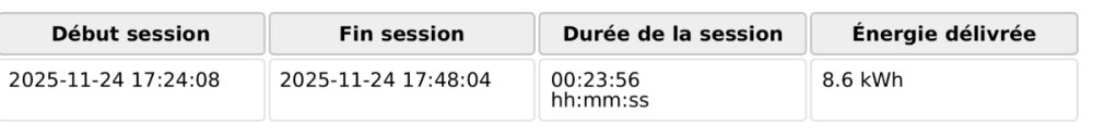

A part disposer d'un véhicule équipé d'un chargeur tri de 22kW.
Hormis les Zoe (et les Twingo), la plupart des voitures sont équipées en 11kW. Cette valeur n'est jamais atteinte sur les driveco (j'ai testé). Le gain pour un 10-25% (1h), c'est 1,43 euro théorique

Bonjour @Dépanneuse Simoun
Outre les Zoé, Twingo, il y a aussi Smart (#1, #3, EQ) dont le chargeur embarqué est de 22kW en AC.
Ce jeudi, j'ai pu charger 21kWh en 1 heure...
Sur quels éléments te bases-tu pour arriver à ton résultat de 1.75€ ?

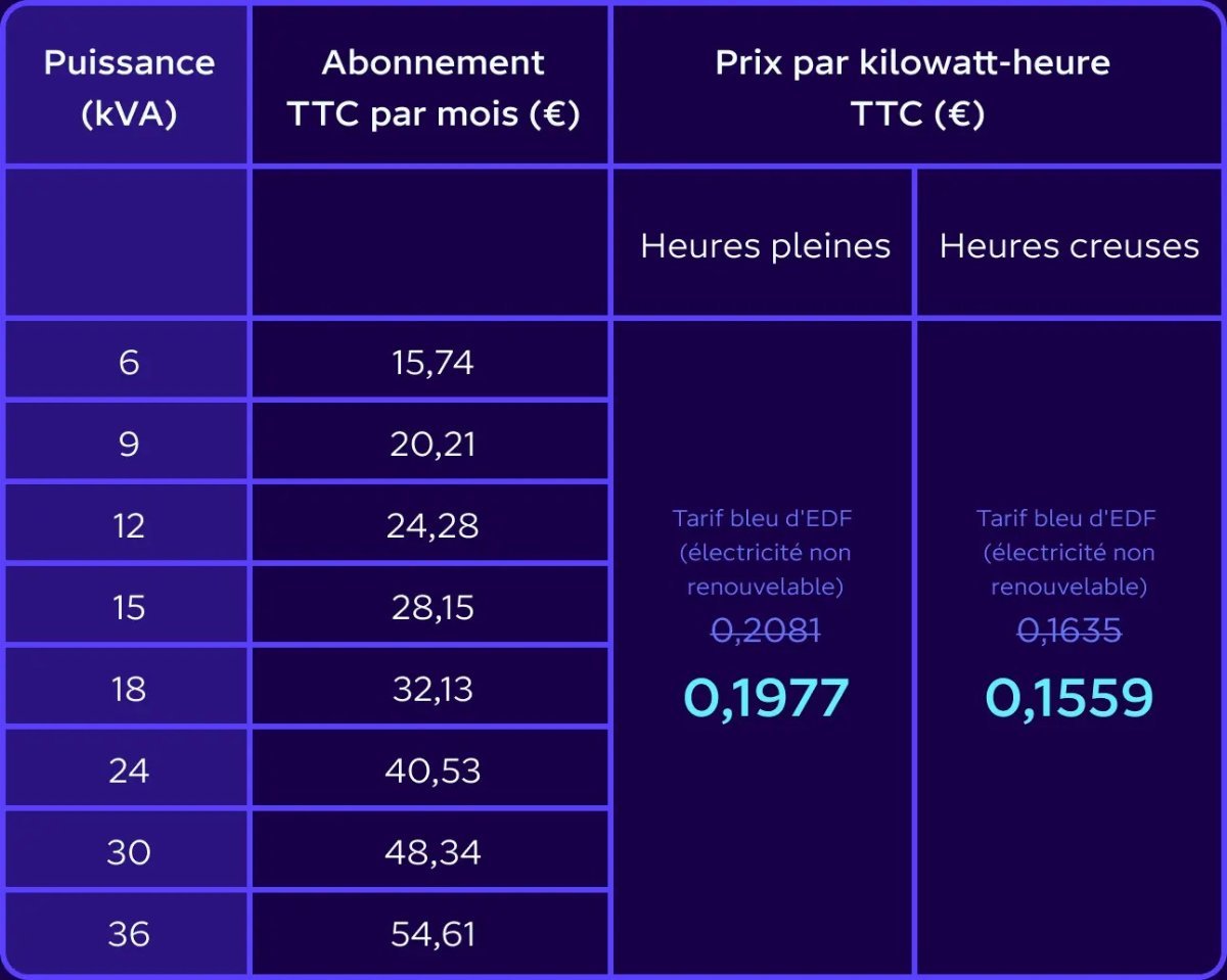

Ce sont sûrement les tarifs que tu as mais actuellement :
Donc plus cher en heures creuses qu'en heures pleines bleue et que les heures creuses rouges.
Après effectivement c'est sûrement la meilleure solution dans ton cas.

https://octopusenergy.fr/blog/chez-octopus/achat-groupe-electricite-ufc-que-choisir-2025-octopus-energy
Voici le lien Octopus... 🤗

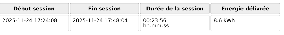

J'ai chargé 25 minutes en 22kWh sur ma Mégane tout à l'heure sur une borne Carrefour Driveco. Je ne sais pas si certaines bornes sont limitées à 11 kW mais ce n'était clairement pas le cas de la mienne.

22 kW...
partagés entre les 2 points de charge de la borne.
Donc attention :
#1 le partage n'est pas dynamique : si un 2ème VE se branche, c'est 11 kW maxi pour chacun, même si le 2ème VE charge réellement à une puissance inférieure.
#2 c'est surtout 11 kW triphasé, autrement dit 3,7 kW par phase au lieu de 7,4 kW ; si quelqu'un charge en monophasé, il passe donc de 7,4 kW à 3,7 kW , alors que le 2ème VE chargera au maximum à 11 kW ...
Soit un total de 14,7 kW, alors que la borne pourrait en délivrer 22 ! Dommage de ne pas avoir une répartition dynamique...
