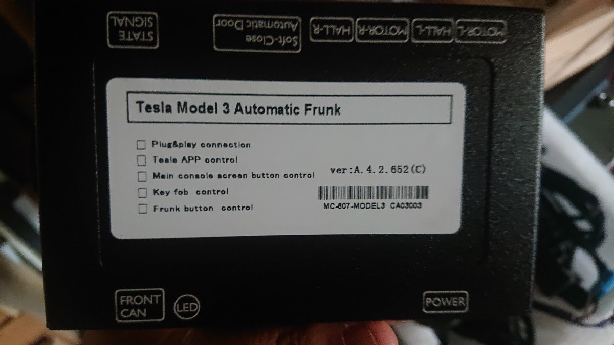

Bon j'ai un kit de vérins de frunk Hannshow qui m'a été laissé par l'ancien proprio mais non posé.
Comment savoir quel version j'ai ?
Quelqu'un peut me faire un  petit récap des choses à savoir en fonction de chaque version ?

Ce n’est donc pas la dernière version mais pas la première non plus.
Ta version ne s’interface pas sur le canbus (dernière version qui donne le statut d’ouverture du coffre 100% du temps).
En revanche tu dois avoir un statut clignotant du coffre (voir ma vidéo tuto hansshow, c’est cette version que tu semble avoir ).
Reste à savoir si ta connectique se place sous la plage arrière car je sais qu’il y a eu parfois des ratés dans les envois.
Regarde la vidéo, je montre bien le câble en y qui se met sous la plage.
Bon courage pour le montage ... tu verras c’est d’la balle

Oups ! J’ai dit une connerie dans le message précédent... tu parlais du frunk et moi j’étais focalisé sur le trunk ! Pas de canbus pour le Frunk.
Je reprends : ton kit frunk doit être le même que le mien, la modif du faisceau est intervenue plus tard (sous l’impulsion du concurrent tesla offer. )Cependant , comme tu le dis, tu peux mettre à jour le faisceau et ajouter un foot sensor à posteriori ; sur le site hansshow, ça s’appelle « update frunk » ou un truc du genre.

J'ai envoyer un mail pour savoir si ils avaient un kit d'upgrade dispo vu qu'il ne le vende plus officiellement.
La différence entre mon kit et ta vidéo est une "poche" en plastique . Je ne sait pas si c'est pour le moteur ou pour le boitier electronique

réponse de Sareesh Ram : il pense que c'est une v1 au vu du controleur et me dis qu'aucun upgrade est possible chez eux quelquesoit la version ???
C'est quoi la différence entre v1/v2/v3
@steef tu pourrais les contacter de ton coté pour savoir si il est possible d'avoir un kit upgrade ? Merci d'avance

Tu as une V1? Donc des kms de câbles à mettre en boucle et à fixer.
Sareesh ram ? Chez Hansshow ? Connais pas...tu peux me confirmer que c’est hansshow ?
Si ça peut te rassurer j’ai une V1 et j’ai installé le faisceau d’update(livré avec une micro sd et le microprogramme.) c’est donc qu’il existe mais il a disparu du site ...

Pour le frunk hansshow :
V1 : possibilité d’ouverture seulement depuis l’écran
V2 : idem mais meilleur soft close
V3 : fermeture et ouverture possible depuis l’écran
Nb: le foot sensor frunk étant indépendant du contrôleur d’origine , toutes les versions peuvent le recevoir.
Je dirai même qu’il est compatible avec un frunk Tesla offer.
