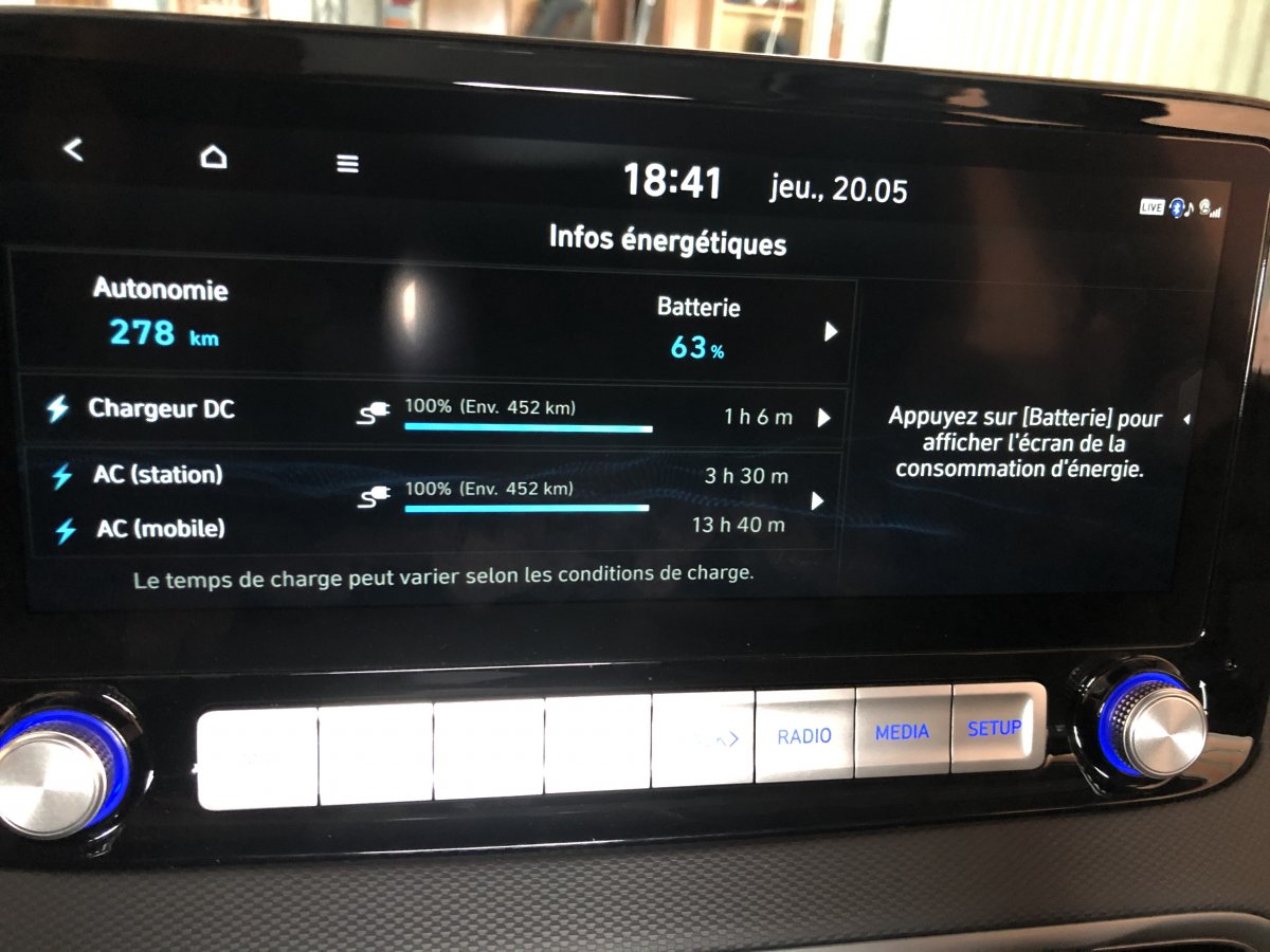

J'ai envoyé un mail a mon concessionnaire pour lui faire savoir que le temps de charge affiché et la réalité est tout autre .
Quand est il de votre expérience .
le mail envoyé
J'ai un soucis de temps de charge avec mon kona enfin sur les temps donnés qui sont faux et suis très déçu .
Dans les info énergétique il est annoncé les temps de charges en AC station et AC mobile et il s'avère que pour mon cas en AC station le temps donné est faut :
Exemple pour mon véhicule Kona pour plusieurs charge en AC station sur un chargeur Morec 7.2 kw en 32A pour mon installation :
Quelques exemples
Temps donné 6h40  Temps réel 8h22 pour 52 kw
Temps donné 5h45  Temps réel 7h10 pour 44.84 kw
Temps donné 3h30  Temps réel 4h30  pour 28.31 kw
On voit bien que sur les charges longues plusieurs heures de différence et cela est très pénalisant pour prévoir de partir le matin
Serait il possible de voir avec le service hunday si il y a un réglage ou cela provient il d'un défaut du matériel  électronique qui fait l'analyse de la charge .

J'ai controlé le temps de charge par rapport au km parcouru pour une même charge avec le eniro et il sont identique en temps de charge donc rien a dire .
Si ces temps donnés par le véhicule en AC station sont faut qu'en est il du temps en chargeur DC
je vous joint quelques photos pour vous faire une idéé .
Dans l'attente de communiquer avec vous pour trouvez une solution a ce problème qui est bien embêtant, ce qui me déçoit.

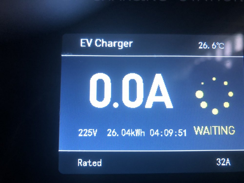

Bonjour @Nabarre, d'après votre afficheur la tension en amont est faible, 209 V avec 29.8 A.
Vous n'avez que 6.2 kW dispo par votre installation sur les 7.2 kW que vous prenez en compte.
Ça n'explique pas tout mais regardez si vous rencontrez le même phénomène sur une autre installation.

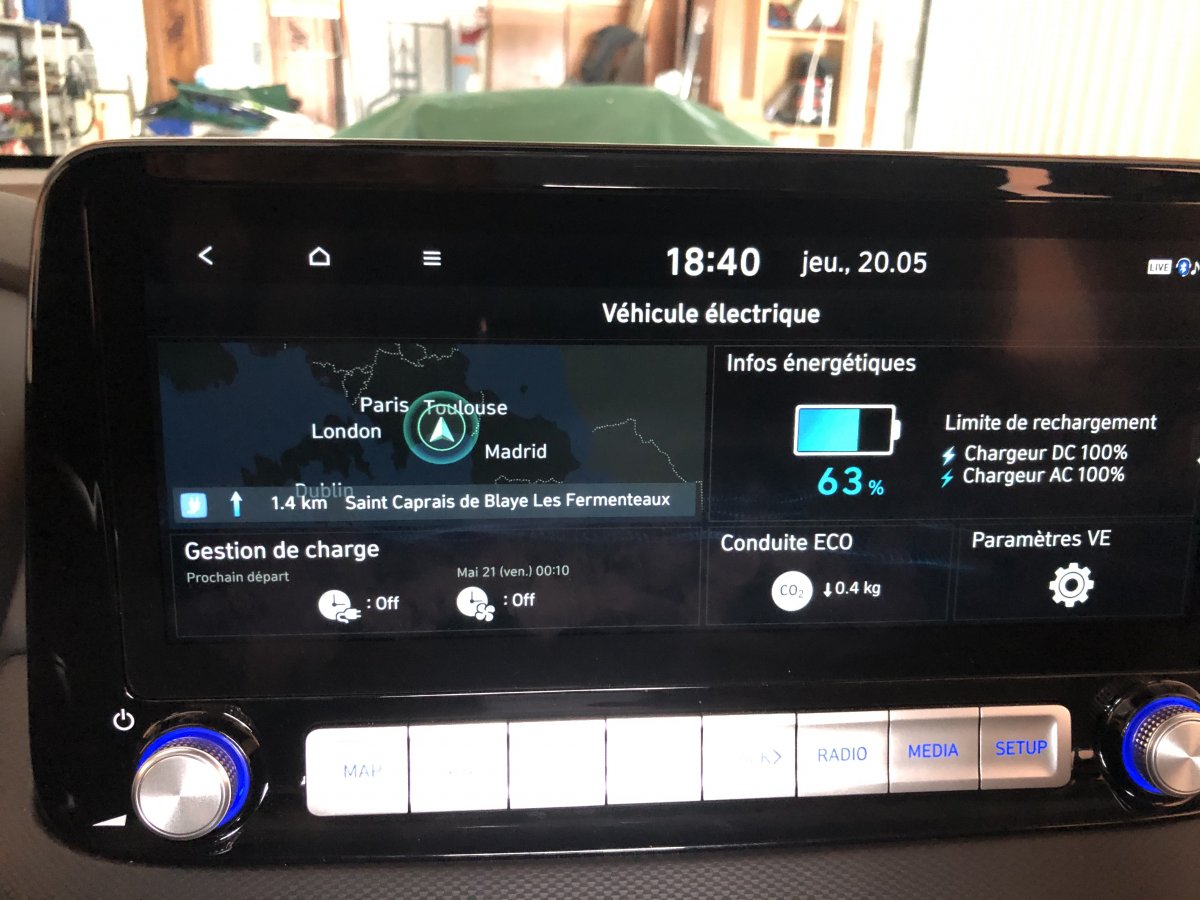

L'afficheur du Kona en charge au tableau de bord est de 6.6 kw a 6.8kw en permanence  par contre j'ai remarqué quand la charge est a 100% on passe du maxi au mini alors qu'avec le eniro c'était en palier
Photo en en visu

Comme le dit @PHBL, la tension de 209 V ne permettra pas d'obtenir les 7,2 kW mais au mieux 6,6 kW.
Pour obtenir la puissance théorique de 7,2 kW en 32A, il faut disposer d'une tension mini de 225 V (P=UI)
Depuis la fin des années 80, la tension nominale officielle en France est de 230 V +- 10%.
Ce qui veut dire qu'en fonction de la localisation de l'installation, voire de son état, la tension délivrée par le fournisseur peut varier de 207 à 253 V.
Il faut donc essayer de voir pourquoi vous ne disposez que de 209 V (en campagne loin d'un transformateur ?). Le mieux est de vérifier la tension réellement délivrée à la prise pour écarter l'éventuelle défaillance d'affichage du chargeur. Mais si j'en crois les temps de recharge, le problème viendrait bien de la tension.
Car, avec un telle tension de 209 V (soit 6,6 kW maxi), les temps de recharge que vous mentionnez ne sont pas réellement surprenants puisqu'ils montrent que la puissance maxi a bien été obtenue lors de la charge 8h22.
Pour terminer, le conseil donné par @PHBL de vérifier sur une autre installation est pertinent.
Il permettrait également de lever le doute sur un éventuel défaut du chargeur Morec.

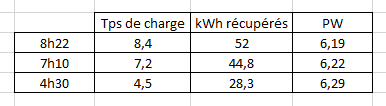

le eniro affichait exactement la même charge qui oscillait entre 6.6 et 6.8 kw en permanence comme le fait actuellement le kona mais avec le eniro le temps de charge affiché et le temps réel de charge était identique a quelque chose près
Voici les charges du eniro a zoomer pour voir
Ok, je comprends enfin (je sais, je suis lent).  Et vous avez raison.
J'avais fait la confusion avec les 7,2 kW que vous mentionnez dans votre premier post en pensant que c'était la puissance que vous espériez.
Mea Culpa.
L'exploitation des 5 premières lignes de votre tableau montre que le Kona recharge à la même puissance que le Niro, c'est à dire aux environs de 6,2 kW.
Le chargeur fonctionne donc bien comme avant et cela n'explique pas pourquoi le Kona affiche un temps de recharge erroné par rapport au Niro.

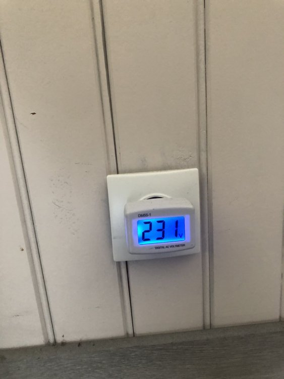

A la prochaine charge je prends la tension du chargeur et la tension réel avec le Ctrl chauvin pour le voltage exact
Celle ci avec le eniro  en charge et  sous tension au repos pour le voltage
Modifié par Nabarre

J'ai constaté lorsque le chargeur est en charge on perd entre 8/10 volts idem mais en plus lorsque le chauffage reversible se met en route ce qui fait entre 15 et 20 volts de perte et la tension donné du Morec et Ctrl Chauvin set de 8 volts de différence ce qui explique cela .
le cable ne fait que 1 metre par contre mon garage est distant de 25/30ml du compteur raccordé avec un torsadé edf alu avec des raccords cuivre alu.
Cette nuit avec Ctrl 118v Chauvin et 111v Morec +charge
