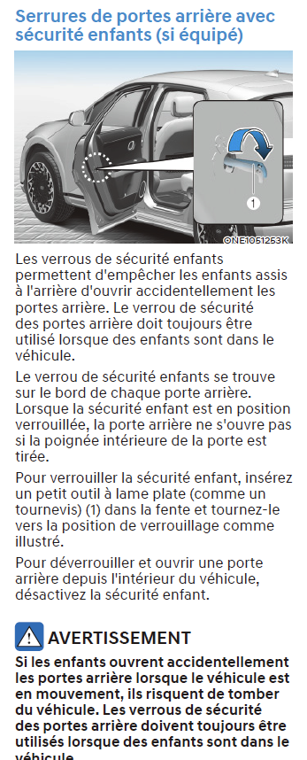

Oui, la poignée intérieure ouvre la porte. Sauf si tu as mis la sécurité enfants mécanique (sur la tranche intérieure de la porte).

Le 03/06/2025 à 15:44, Didier_ a dit :
j ai pas trouvé comment on le mets, il faut un outils ( j ai regardé vite fait ) , le bouton coté conducteur faisant le taf j ai pas eté plus loin
Le 05/06/2025 à 10:19, Zek a dit :
Oui, le bouton de "verrouillage électronique de sécurité pour enfant" fait le taf.
Mais certaines versions n'en sont pas équipées, d'où ma précision.

bon ma 12V fait encore des siennes, et je vous annonces qu en ouvrant avec la clef la porte conducteur ,les portes arrieres ne sont pas ouvrables , elles restent vérouillées , et non ouvrable via la poigné de porte interieure .
j ai pas mis en place le verouillage mecanique ( via le petit trou ) , donc c est uniquement electrique .
