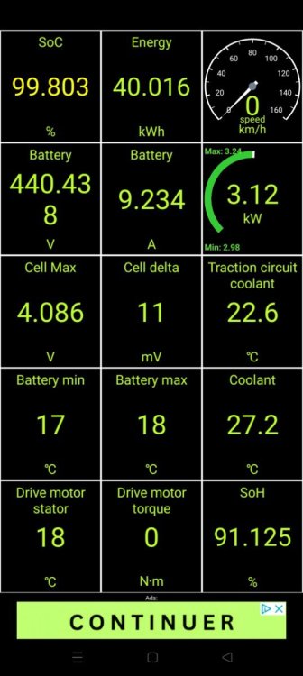

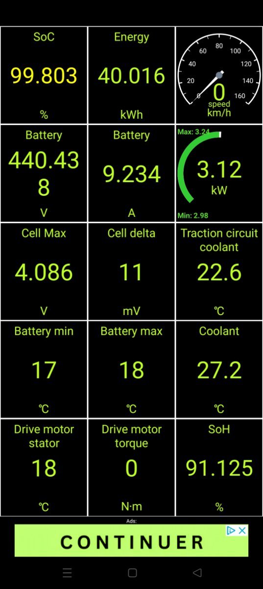

Je suis descendu à 6% :
Si tu veux comparer avec une 2020 (température plus basse ).

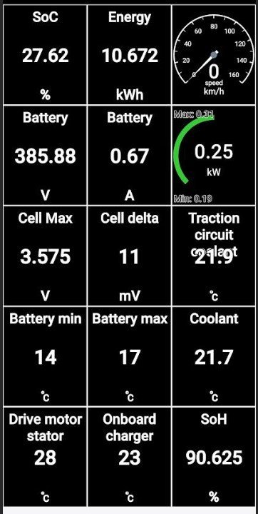

Je descends bien moins bas. Pour être à 3.37 volts, je dois être à SOC 2.5% !
(sachant que la tension est en chute libre à ce niveau de charge)
Mesure de ma Corsa donc j'ai la même génération que @Guzel et la génération précédente de @Tech21 descend bien plus bas en tension.
@Tech21 Mais du coup, à 6% tu as combien de km d'autonomie affichés ?

Ce qui est étrange c'est qu'à 6,4% il ne donne que 0.891 kWh, (ce qui semble indiquer qu'il garde une réserve à 0% sur les modèles 2020)
Alors que pour 6,14% il me reste 2,594 kWh ce qui est équivalent à 100% et 42 kWh, il m'affiche alors 22km d'autonomie restante, après avoir parcouru 322km depuis 100%.
Sur cette vidéo Maxbld teste la réserve à 0% : En fait il ne reste rien (sur un modèle postérieur au mien en fonction de l'immatriculation)

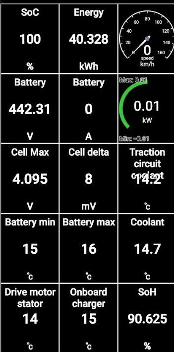

Bonjour j'ai fait un relevé avec charge à 100% ce matin pour ma e208 de Sep2022 avec 25000km.
Jai donc 41kwH pour un SoH de 92.65%.
Je devrais avoir un peu plus si la capacité initiale utile est de 46kwH.
Cest le buffer donc?

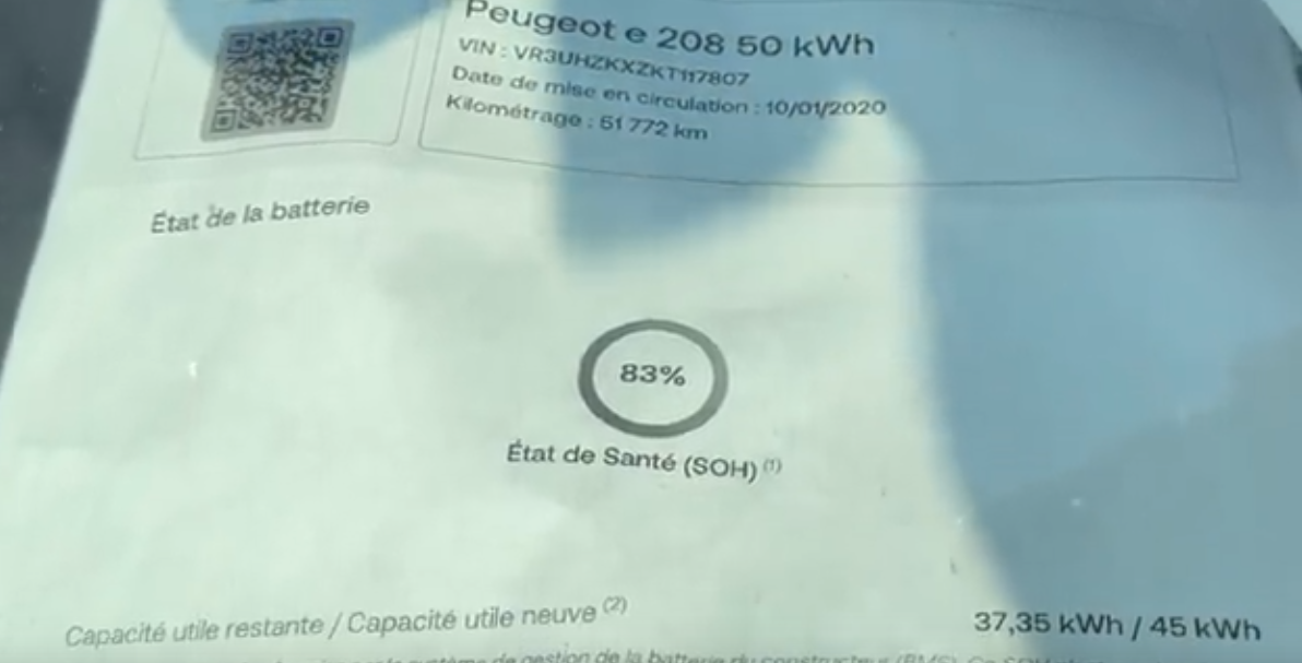

J'avais estimé 5% de tampon haut (régénération à 100%) et 5-7% de tampon bas (réserve cachée).
Tmax = 4.10 volts
Tmin = 3.40 volts (non testé)
sachant que les batteries pourraient aller de 2.9-3.0 volts à 4.20 volts.
Ces tampons multiplient le nombre de cycles possibles pour la batteries.
Leur souci : ils affectent les grand trajets.
Source :
Il y a pire que nous !
(le SOH est calculé entre la capacité résiduelle et la capacité nette sans les tampons)
Le SOH (OBD2) de ma Corsa est de 96.56% et la capacité résiduelle est de 41.98 kWh (OBD2).
Si je prends 46.2 kWh de capacité neuve, le SOH serait de 90.9%.
Modifié par sim_v
Donc les 70% de capacité couvert par la garantie de 8 ans serait 70% de 45 kWh à lire ton document ?
Il faudrait tomber en dessous des 31 kWh de capacité ?
Modifié par Tech21

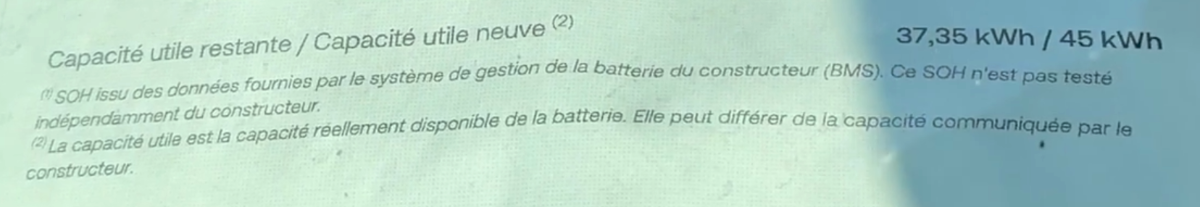

Alors c'est curieux que le document dans la vidéo indique une capacité utile de 45 kWh au lieu de 46.
oui, 45 je ne vois pas, je crois qu'officiellement c'est 46,2 kW.h.
Mais en fait il est possible que l'opérateur de la mesure rentre manuellement la capacité utile...il y a un petit (2) au niveau de l'indication capacité utile, je voudrais bien connaître le texte
Le 20/05/2025 à 14:59, luc63 a dit :

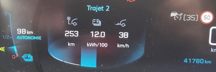

Bonjour, Je viens de recharger à 100% et de vérifier le SOH qui est de 89,75.
e208 du 20/12/2020 avec 42487 kms, indication compteur autonomie 296kms, et au démarrage 284kms. Les 597 derniers kms moyenne 11,9kwh.
Il y a 1 an, elle était à 91,86, donc perte de plus de 2%.
J'ai dû utiliser les DC 3 fois, pas plus, recharge essentiellement à domicile , prise sécurisée.
Donc avec une utilisation normale, sans autoroute avec seulement quelques dépassements rapides, il me semble que le SOH baisse davantage qu'en utilisation rapide et importante, 8000kms par an c'est peu.
Avis?
Le 21/07/2025 à 09:22, bouddha41 a dit :
Avis?
Et la capacité batterie à 100% ?

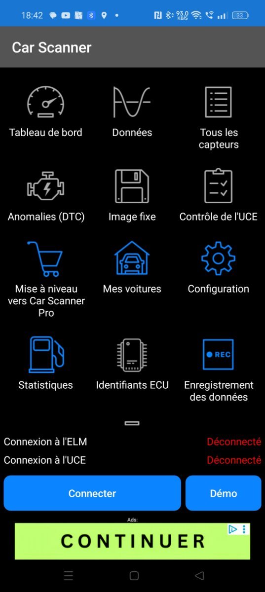

Là , problème, j'ai aperçu 40 virgule quelque chose, le dongle ne veut plus fonctionner qu'en pro en payant bien sûr. Mais comme la température était de 26°, cela ne veut pas dire grand chose .

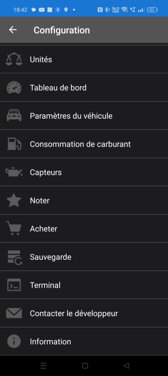

Le 21/07/2025 à 13:06, bouddha41 a dit :
pour avoir eu ce truc, il faut effacer toutes les données de l'application et au redémarrage accepter le partage des données. Moi ça m'a permis de récupérer le tableau de bord fonctionnel! (sinon payer pour la version pro mais c'est un autre débat 😁)
Mon SOH n'évolue pas et est toujours à 91.93% avec 35000km (07/2022)
A 100% j'étais à 43.3125kWh samedi matin. Batterie à 25°C et tension à 441.7V
en même temps, vu le prix de la version pro payante (9 euros à vie je crois)....c'est quand même de l'argent utilement utilisé (tout n'est pas gratuit dans la vie)...mais j'arrête le HS
Effectivement, il faut aller dans "configuration"(la roue dentée) puis "informations" puis "supprimer toutes les données d'application..."
Il me semble que j'étais passé par là.
Modifié par Tech21
Je ne vois pas du tout où supprimer toutes les données de l'application, si ce n'est de supprimer l'application et de la réinstaller
Le 21/07/2025 à 18:40, bouddha41 a dit :
Lire mon message au dessus et voir les captures d'écrans:
