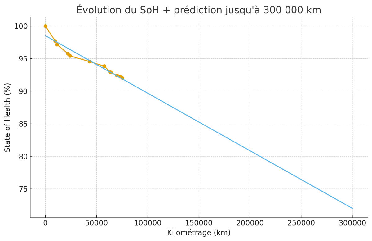

Bonjour
Voici l évolution du SoH de ma MG4 S relevé avec Car Scanner :
12/09/2023 0km / 100%
13/01/2024 9667km / 97.68%
09/02/2024 11346km / 97.15%
14/06/2024 21900km / 95.77%
06/07/2024 24071km / 95.41%
06/01/2025 43000km / 94.55%
28/05/2025 57500km / 93.84%
30/08/2025 63459km / 92.91%
01/09/2025 64055km / 92.87%
18/10/2025 69880km / 92.41%
07/11/2025 72913km / 92.22%
26/11/2025 75122km / 92.02%
D après ChatGPT :
Entre 0 km → 75 000 km, tu as perdu :
👉 ≈ 8 % en 75 000 km, soit 0,107 % / 1000 km.
La batterie devrait passer sous 80 % autour de 210 000 km
Actuellement les 8% de perte ne se ressente pas réellement au quotidien.
J ai remarqué cependant que je n arrive pas a dépasser les 77kw/h en charge rapide. Ça n'a jamais été ouf mais il me semblait atteindre les 80kw/h.
Autre remarque, l'alerte de batterie faible se déclenche lorsqu il reste moins de 20km d autonomie estimée. Sa représente environ 10% de batterie si autoroute à 130 et 5% en route nationale...
Sur Luxury (batterie 64 kWh), l'alerte se déclenche dès lors que je passe sous 50 km d'autonomie et l’icône batterie devient orange. Si l'estimation augmente en cours de route, la batterie se remet en vert jusqu'à ce que l'estimation descende en dessous de 50 km à nouveau.

Bonjour,
la question est également de savoir si la courbe est effectivement une régression linéaire, ou si elle se rapproche plutôt d'une asymptote, qui converge vers une valeur que l'on ne connait pas!

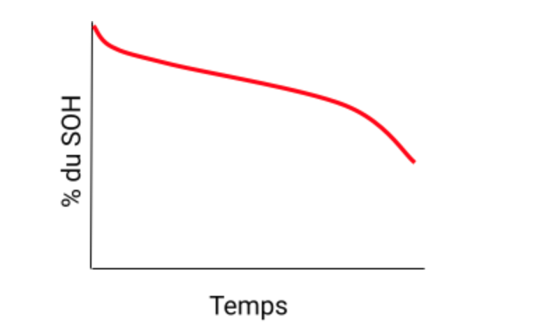

Ça semble pas mal varier d'un véhicule à l'autre mais normalement ça donne quelque chose comme ça
courbe soh et temps
- Une dégradation importante la première ou les 2 premières années.
- Une courbe plus plate après donc un ralentissement de la dégradation.
- Une chute brutale en fin de vie quand certaines cellules commencent à ne plus prendre la charge (normalement très tard dans la durée de vie de la voiture).
La dégradation importante du début peut être en partie "masquée" par le constructeur en prenant sur le buffer haut. C'est ce qui semble être le cas sur la version 64kWh car pour la plupart on reste à 100% de SOH la première année (ce qui est impossible, toutes les batteries se dégradent la première année) mais en revanche on constate que le OnePedal qui pouvait être activé proche des 100% devient activable seulement sous les 90% ce qui pourrait s'expliquer par un buffer haut réduit.
Sur la courbe de @Zeno77 on constate un changement de pente autour de 25 000km, la pente semble s'adoucir je pense que c'est cette nouvelle pente qu'il faut prolonger pour estimer la dégradation des prochaines années. À vu d'œil ça donnerait un bon 80% à 300 000 km.
Perso, sur ma MG4L, 2 ans 1/2 et 46000km, le SOH est à 98,2% (testé avec Carscanner et dongle OBD iCar Pro 2S). Majoritairement des recharges maison à 32A et des charges rapides uniquement sur les longs trajets lors des vacances 2 à 3 fois/an.

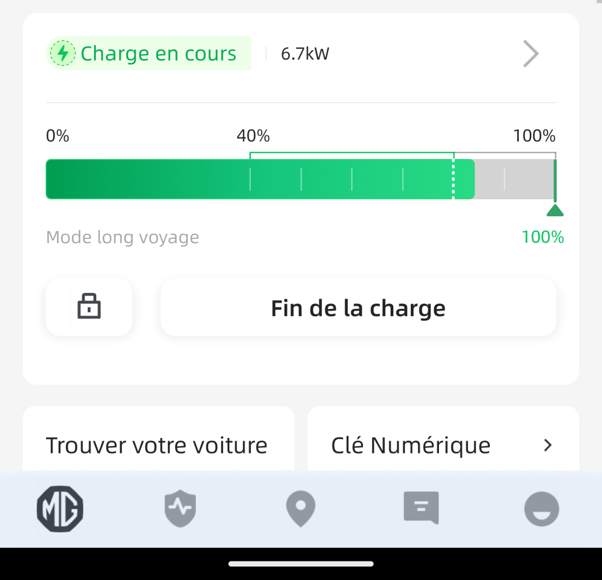

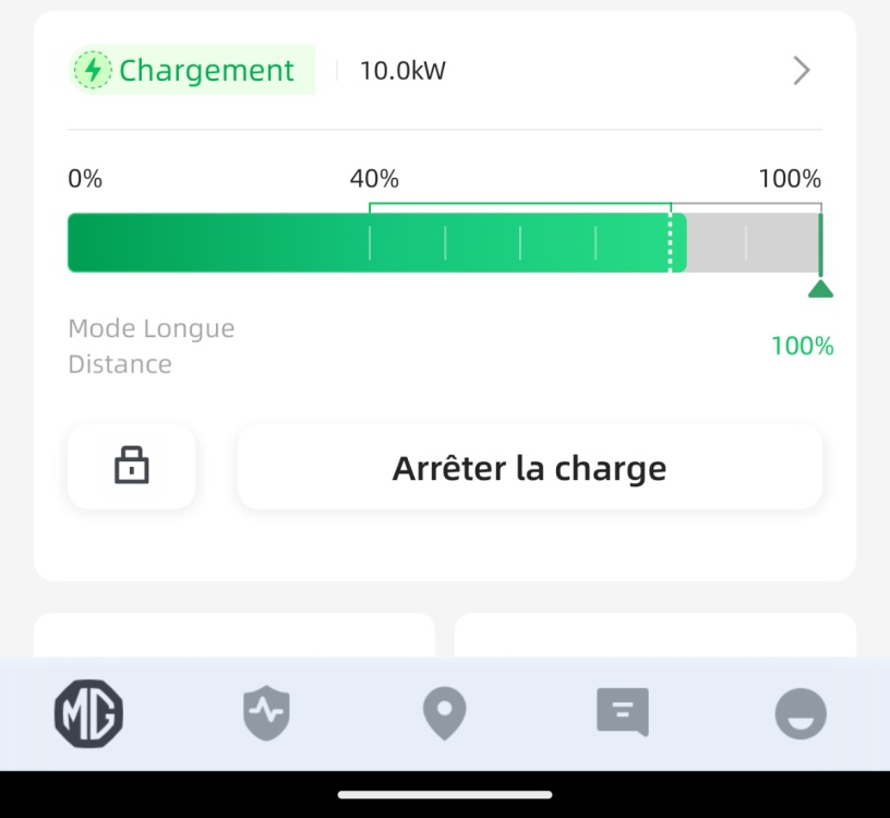

Je pense surtout que la voiture affiche la puissance nette qui rentre dans la voiture et pas la puissance qui arrive.
À creuser, en tout cas la mienne prends 6,7 kW sur ma borne 7,4 kW et 10 kW sur une borne publique 22 kW
Il y a des pertes mais ce n'est pas significatif et je parle des puissances délivrées par une wallbox monophasée 32 A au domicile vers différents VE.
