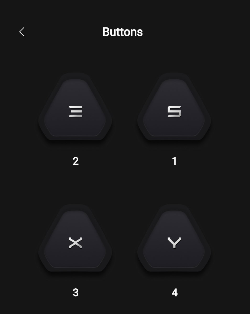

Hello,
savez vous comment reclasser les boutons dans l'ordre ? Je ne sais pas pourquoi le N°2 s'est mis à la place du N°1... 🙄
Et de temps en temps, j'ai justement les N°1 & 2 qui ne fonctionnent avec une impulsion mais fonctionnes avec le double impulsion !😵
