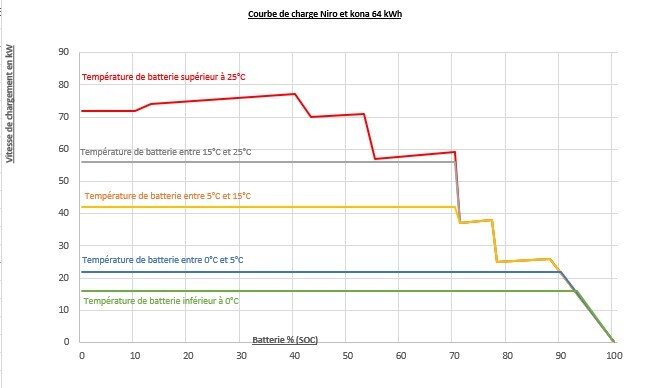

"l'impression" 😉 ? ça y est on les connait depuis un moment les courbes de charge, maxi théorique comme documenté par Fastned (quoique, on a déjà vu qq pics à 80kW ...), ou plus "expérimenté" comme par @leafvsniro ; alors oui ça peut varier aussi si la borne est fatiguée et ne fournit pas ce qu'elle devrait fournir, mais on sait en général à quoi s'attendre 😎

Merci pour les courbes ;-) je ne m'y étais pas intéressé jusqu'à maintenant puisque recharge tout le temps à domicile. Ce soir essai sur superchargeur Ionity à partir de 51%, avec température à 23°C. Globalement cela correspond aux courbes avec pic à  76kW. Facturation au temps passé (0,792€/mn).
