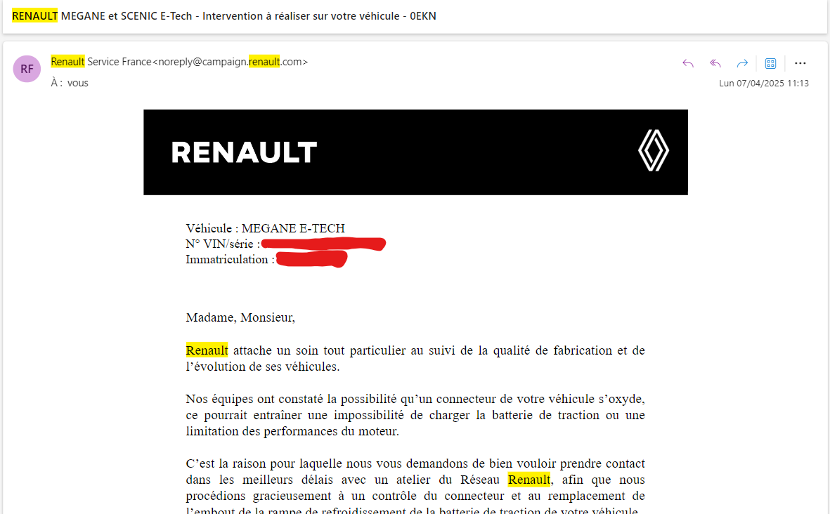

Mail reçu ce Lundi pour un rappel Renault sur nos Megane et Scenic:
"Nos équipes ont constaté la possibilité qu’un connecteur de votre véhicule s’oxyde, ce pourrait entraîner une impossibilité de charger la batterie de traction ou une limitation des performances du moteur.
C’est la raison pour laquelle nous vous demandons de bien vouloir prendre contact dans les meilleurs délais avec un atelier du Réseau Renault, afin que nous procédions gracieusement à un contrôle du connecteur et au remplacement de l’embout de la rampe de refroidissement de la batterie de traction de votre véhicule."
Mégane déposée ce matin, retour à 14H...

Le 13/04/2025 à 15:25, MickB a dit :
C'est le même rappel que pour les Scenic non ?
Oui, c'est la même référence :
Fuite possible au niveau de la connexion du circuit de (pré)conditionnement de la batterie avec en conséquence un risque d'oxydation de la fiche de la sonde de température et un message de défaut batterie/charge impossible. 😉

Petite info supplémentaire en retard et update concernant la mienne :
J'ai eu le même mail:
C'est effectivement le même que pour les Scénic.
On m'a fait le remplacement la semaine dernière, de ce qu'on m'a expliqué c'était juste pour vérifier qu'une pièce ne laissait pas passer l'humidité (pour l'oxydation donc).
On a remplacé la pièce en 45mns à peu près et on m'a dit qu'il n'y avait pas du tout eu de soucis et que la mienne était bien sèche mais on m'a expliqué que dans la même campagne de "rappel" il y avait une autre petite pièce à remplacer.
Du coup je reprends rendez-vous pour la semaine pro vis-à-vis de cette dernière🤗.
Ma Mégane est une Techno sans options sortie d'usine en juillet 2024 si je dis pas de bêtises. Reçue mi-août 2024.
