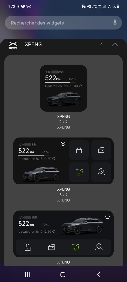

Pour Rappel: Bien vérifier que le Tel ne soit pas en mode economie d'énergie. Pour ce qui est de la distance lors de la fermeture c'est normale, la clé ne communique pas toutes le dixieme de seconde. Pour info, il y a des widget avec le verouillage/deverouillage de la voiture. Ensuite, pour ce qui est de l'ouverture. Quand tu arrive à la porte et qu'elle ne s'ouvre pas dessuite, prend la poignée et ouvre la voiture. si ton appli est en cours d'exécution, ca ouvrira la voiture en 1 à 3sec.
Le 20/10/2025 à 07:59, BRMKane99 a dit :
C'est quoi ces widgets dont tu parles ?
J'ai vu ça.
Et en plus ça lance l'appli quand on clique dessus
Du coup plus besoin d'avoir le raccourci.
