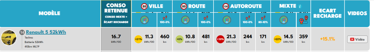

Je pense que Virta facture les kWh consommés et pas les kWh chargés sur la batterie: entre les deux il y a les pertes 47-33=14kWh soit ~30% de perte. Ca me parait très très élevé et trop pour être crédible. L'écart mesuré par la chaine EV c'est plutôt 15% . Donc certainement un pb de mesure, soit côté R5 qui a sous-estimé les kWh chargés (peu probable car les 33kWh sont cohérents avec le temps et la vitesse de charge) soit côté borne qui a surestimé la consommation ( à mon avis c'est ca ).image.thumb.png.bb3f1af4939ef3f8978ea343ef462b7c.png
