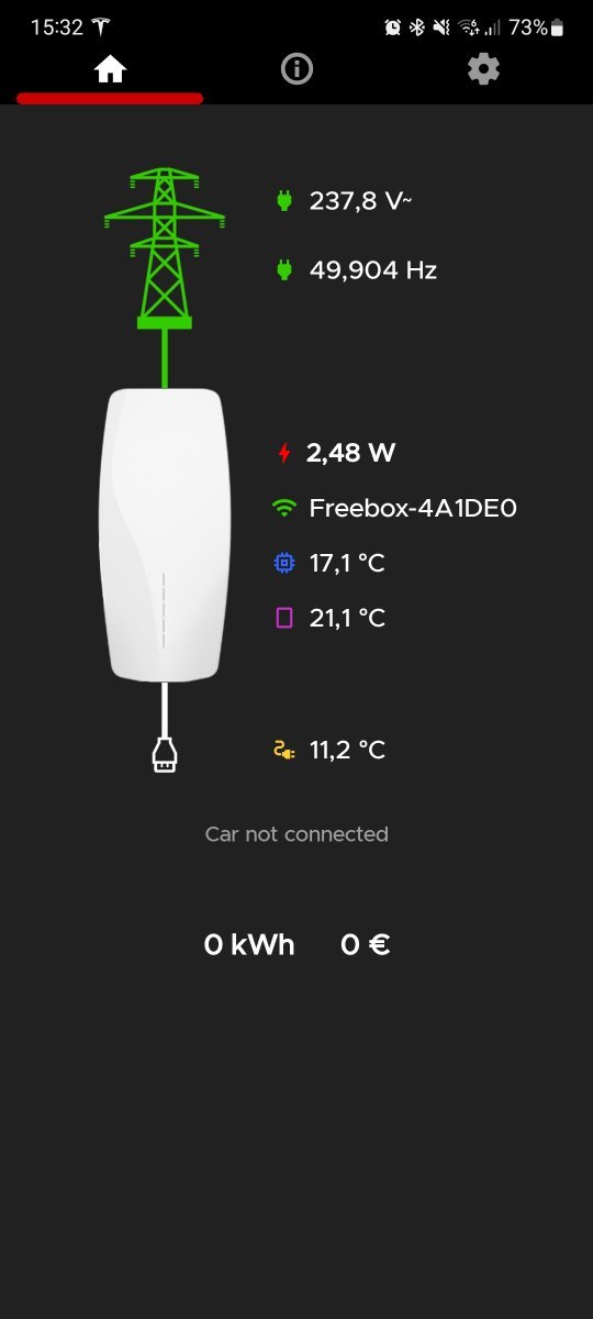

Sans rien en charge, je suis pas loin des 240V également ^^. Voici la vis sur l'appli Tewamo

Le 31/03/2023 à 15:33, Sobyte a dit :
C'est bizarre, je ne suis pas à proprement dit dans la campagne, mais en ville. Il y a tout un tas de pavillons autour et quelques résidences un peu plus loin..
Et en charge tu tombes a 210v ?
