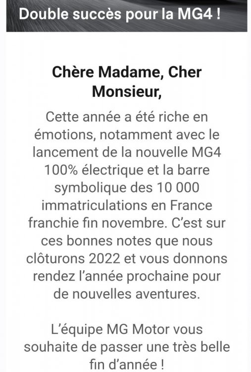

Oui sûrement plus que 1000 mais les chiffres évoqué concernent soit sur l'année, soit juste des commandes non encore livré. Donc pas forcément significative
Selon la newsletter MG France, 10 000 livraisons à fin novembre 22.
À ajouter les volumes du UK et des autres pays européens.
Le 30/12/2022 à 10:26, DM25000 a dit :
10000 livraisons pour MG France, pas spécifiquement pour la MG4.
