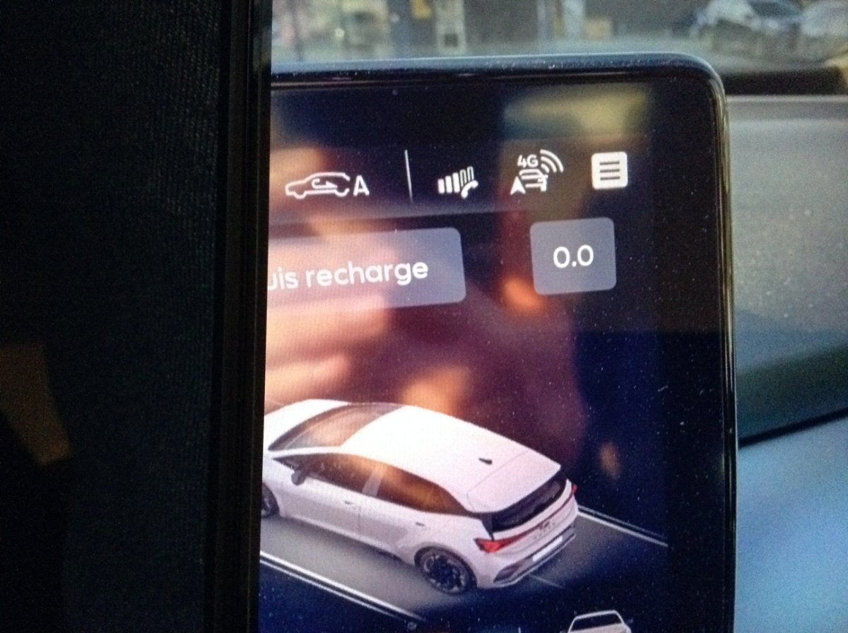

Apparemment c'est toujours pareil, j'ai bien l'icone "en ligne" mais je pense ne pas pouvoir accéder à leurs serveurs puisque malgré le fait d'avoir supprimer mon compte CupraID, je n'arrive toujours pas à me supprimer comme utilisateur principal sur la voiture.
Je vois ceci dans le manuel, ce qui me conforte à penser que l'auto ne communique pas.

Dernière mise à jour = plus de communication app - voiture.
Ca me dit que la voiture ne communique plus. Mais c’est affiché que SI sur l’écran.
