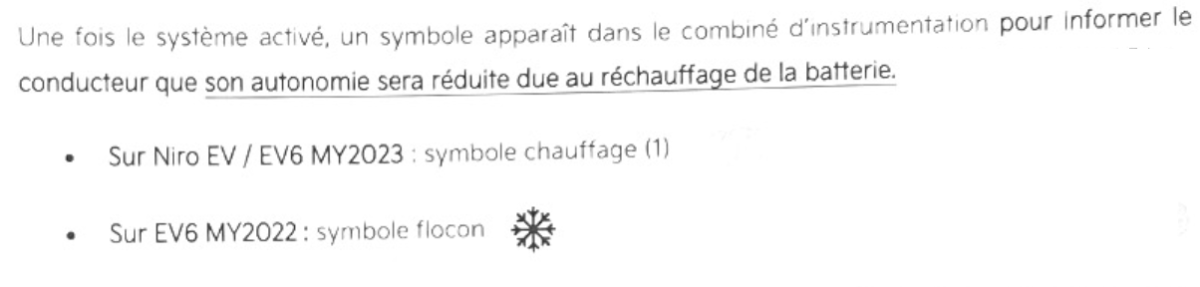

Sur la circulaire envoyée aux concessions KIA pour l'EV6, il est précisé que le symbole qui apparait lors du pré-conditionnement est dépendant du millésime de la voiture: Résistance pour les 2023, flocon pour les 2022. Le soft étant le même, il y a de fortes chances que ce soit pareil pour nos HI5:
1846998844_Capturedecran2022-12-04a10_35_14.thumb.png.2c2119983418dad7906ca2eb8133905f.png
J'ai aussi pris à plusieurs reprises la voiture par 3°c à l'extérieur mais je n'ai jamais eu de flocon sur le TBD (pas encore mis à jour pour le pré-conditionnement)
