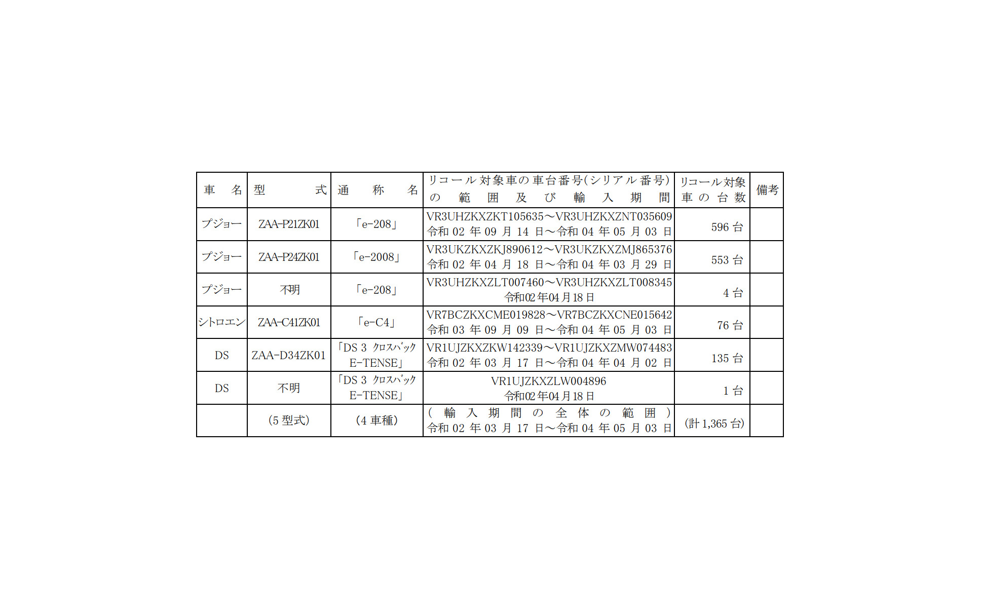

Le 30/07/2022 à 12:52, Stathis a dit :
J’avais posté dans le sujet défaut traction mais je re poste ici au cas où
Il y’a un rappel au Japon que je ne crois pas avoir vu en France.
Un élément de déshydrations du compresseur serai mal dimensionné entraînant la corrosion du compresseur et un court circuit.
Source
Elle fait certainement partie des 596 véhicules touchés du 14 septembre 2019 au 3 mai 2020 (il doit y avoir une erreur d'année dans le tableau 2002 et 2004) par ce défaut de série indiqué par @Stathis
Lire une date en japonais:
https://www.japan-experience.com/fr/preparer-voyage/savoir/apprendre-le-japonais/date-heure-vocabulaire-japonais#:~:text=La date en japonais se,mois” et “jour”.
A priori si on se fie à ce tableau il faut que ton N° de VIN soit compris entre vr3uhzkxzkt105635 et vr3uhzkxznt035609
C'est curieux le mien (vr3uhzkxzlt0389XX) semble bien en faire partie le L étant après le K si l'ordre alphabétique est bien respecté ?
https://monter-piece-auto.com/info/comment-lire-le-numero-vin#:~:text=En règle générale%2C le premier,constructeurs pour leur propres usage.
Par contre rouler sans clim doit être mauvais pour les batteries, tu risques le défaut de traction si il y a un retour à la canicule, bien rouler en mode ECO et faire des charges au CRO en attendant.
Pour ma part étant dans le doute et préférant que l'on me remplace le deshydrateur avant que le compresseur ne tombe en panne j'ai ouvert un dossier auprès du service relation client de Peugeot, on verra bien si j'ai une réponse 🤔

Le 31/07/2022 à 05:49, Tech21 a dit :
Le rôle du deshydrateur (traduit par récepteur sécheur par Google):
https://www.abcclim.net/deshydrateur.html
Du coup j'apprends qu'il faut le changer tous les 2 ans, jamais eu le cas lors des révisions de tous mes véhicules:
https://www.vroomly.com/blog/filtre-deshydrateur-fonctionnement-entretien-et-prix/#:~:text=Le filtre déshydrateur est une,autres éléments de la climatisation.
Cela ne me semble pas anormal que ton VIN soit concerné l’article indique que les modèles concernés ont été produit jusqu’en mai 2022. Le fix du problème  est donc recent.  Je pense que 596 correspond au nombre de véhicule concernés au Japon uniquement.
Partager ce message
Lien à poster
Partager sur d’autres sites
Mais pas concerné par un rappel , vérification faite en juin lors de la révision, on verra bien ce que répondra Peugeot si il y a une réponse.
Le rappel au Japon daterait de juillet, donc peut être toujours en cours d'analyse pour l'Europe avec un plus grand nombre de véhicules.
