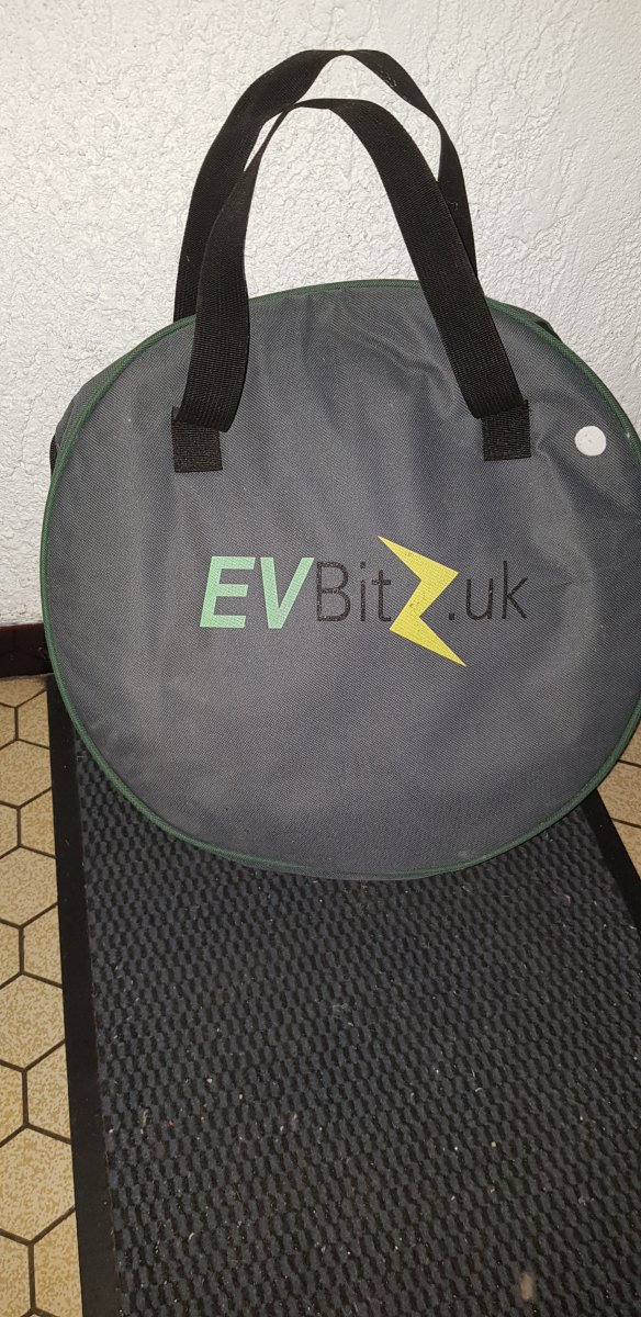

Il y a 2 heures, placebo890 a dit :
J’ai pris l’option 11kW tri. Il faudra aussi que je me trouve un câble T2 T2 32A
Pour le câble  T2/ T2 tu peux voir chez eux (Angleterre.) C'est ici que je me suis approvisionné. Mais il y a d'autres choix.
Ils vendent aussi des EVSE. Portables et fixes.
En général les portables sont moins chers.
https://www.google.com/url?sa=t&source=web&rct=j&url=http://evbitz.uk/&ved=2ahUKEwihle2NmvnlAhUS_RQKHU7RDxEQFjAAegQIARAB&usg=AOvVaw1jtkWargFwtc3qRQkzIAFC
Modifié par Invité
Correction faute d'orthographe. Ils" vendent
